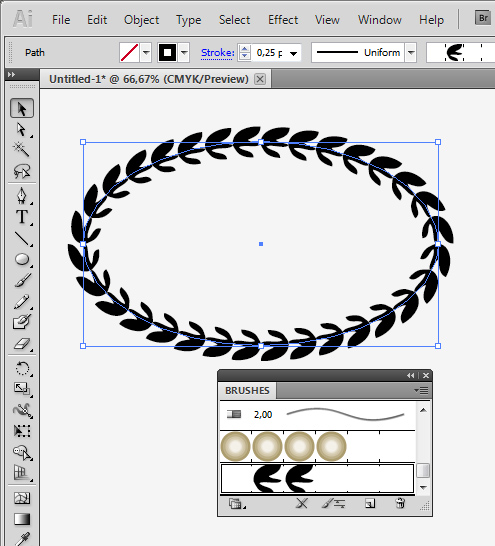

Как нарисовать такую фигуру?
Иллюстратор, овал, браш.
    93.3 КБ · Просм.: 1 032
Реакции: Valentin
А, так бы и сказал что в иллюстраторе надо! Правильно, тоже через кисть, хелп рулит. ;)
там не понятно все. на пальцах можете объяснить?
Рисуется одна фиговинка, выделяется и тащится в палитру кисти, на вопрос что хотите выбирается тип узорчатый, затем кисть применяется объекту.
А вообще, я уже говорил, именно конкретная фигура рисуется простым поворотом с дублированием.
