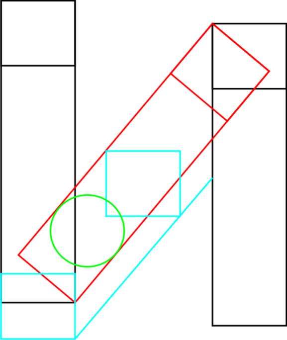

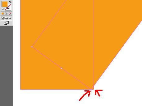

Смотря, как считать ширину. Допустим, мы берем квадратный шейп для того, чтобы острых углов не было. Для наглядности я изобразил синим цветом фигуру, полученную преобразованием в объект такой обводки, а красным - полученной поворотом прямоугольника. Как видим, ширина линии разная получается.
Одинаковая ширина линии получается только при выборе круглого шейпа (зеленый) - но нам это не подходит, тогда углы будут скругленные.

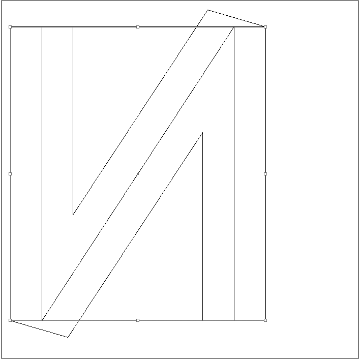

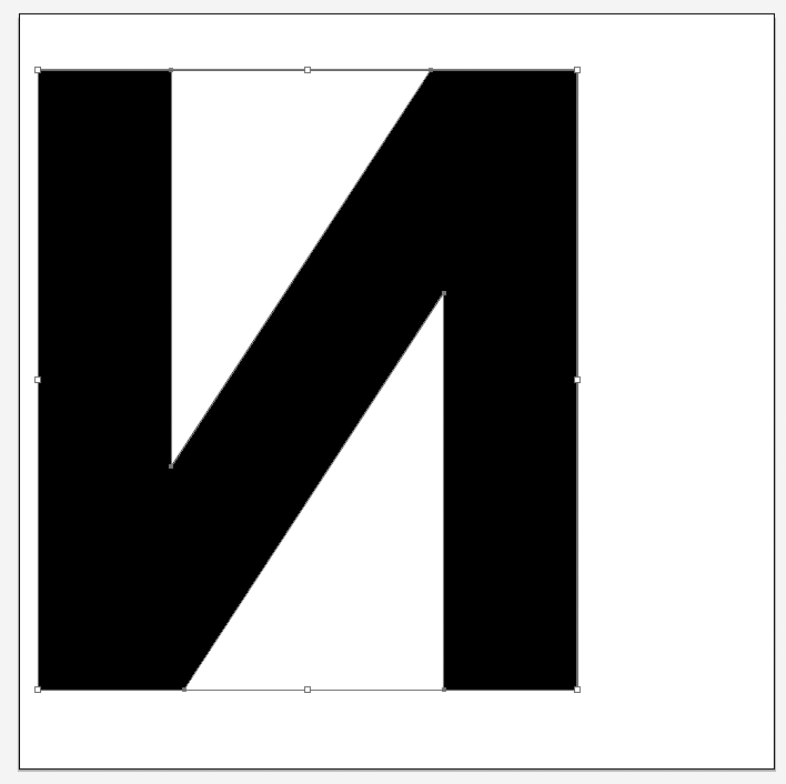

Ответ: Как нарисовать моноширинную букву И

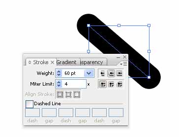

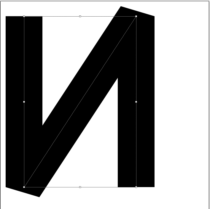

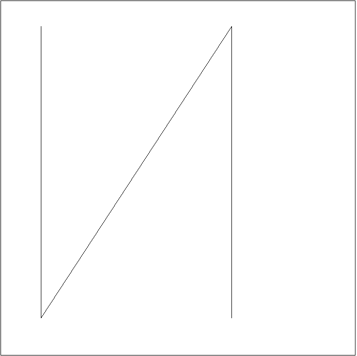

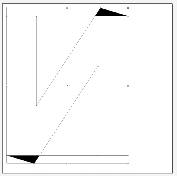

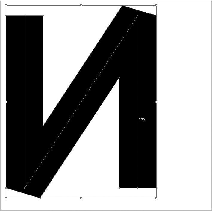

Этапы большого пути. Получился чистый объект, безо всяких непрофессиональных маскирующих накладок.
Иллюстратор CS5. То же самое можно сделать и в более младших версиях. Только там с обрезкой и объединением/разъединением векторов некоторые различия.
    5.2 КБ · Просм.: 1 056
    12.6 КБ · Просм.: 974
    13.1 КБ · Просм.: 654
    10 КБ · Просм.: 1 079
    11.8 КБ · Просм.: 1 569
    12.7 КБ · Просм.: 843

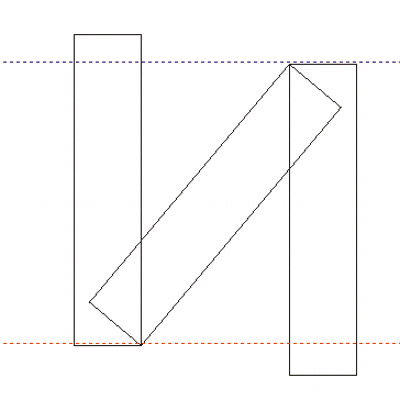

Вот! Шейп в данном случае - наклонная линия. А теперь нарисуйте круг диаметром в вертикальный штрих и приложите его к наклонному - увидите, что ширина наклонной линии отличается.

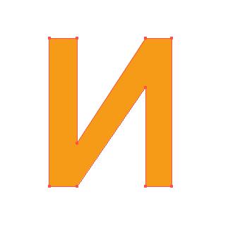

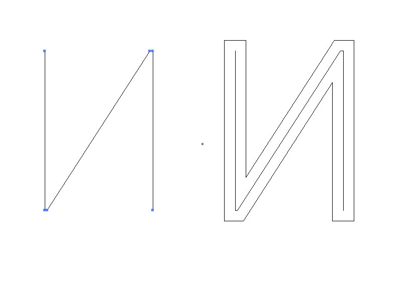

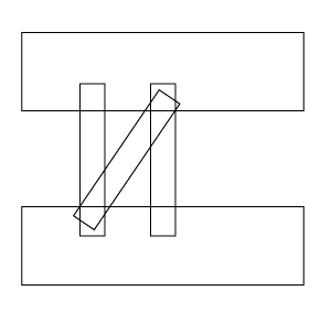

Не будет изрядной некрофилией ответ на тему?
вот так не пойдет?
вид в режиме Outline, вторая буква - после Expand Stroke и Fill
