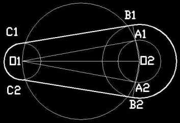

Дано: две окружности разных диаметров в разном расположении друг относительно друга. Как нарисовать прямую, которая была бы к ним общей касательной с помощью стандартных стредств Иллюстратора? Кадовские инструменты ради одного этого ставить неохота. Иллюстратор CS и выше. Имеются в наличии Х-трим и Филтерит - можно ли ими? Нужен очень точный результат (до этого я делал всегда на глазок, теперь надо по правилам).

Я спросил у яндекса. он мне ответил
Из центра O2 проводим вспомогательную окружность радиусом R3 = R2 - R1. Из центра O1K к этой окружности проводим касательную и определяем вспомогательные точки касания А1 и A2. Проводим прямые O2A1 и O2A2 до пересечения с заданной окружностью радиусом R2, получаем искомые точки касания В1,2.
Из точки О1 проводим прямые, параллельные прямым O2Ai до пересечения с окружностью радиусом R1, получаем искомые точки касания С1 и C2.
Прямые C1B1 и C2B2 - искомые касательные.

Ответ: Как нарисовать касательную к двум окружностям?
Минут 5-6 ушло. Тупым геометрическим построением... ну не совсем, правда, две пары параллельных отрезков я сделал клонированием.
