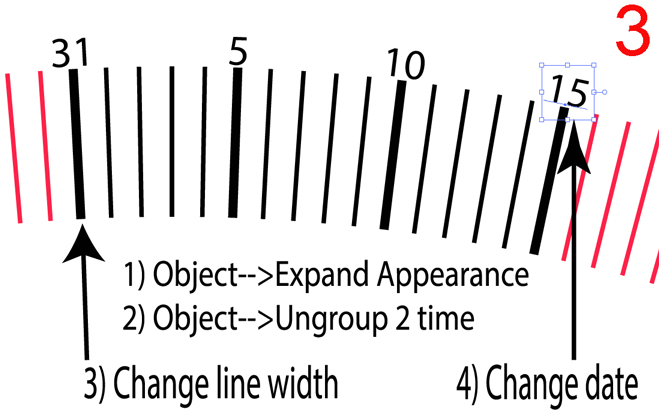

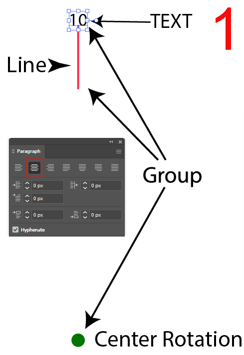

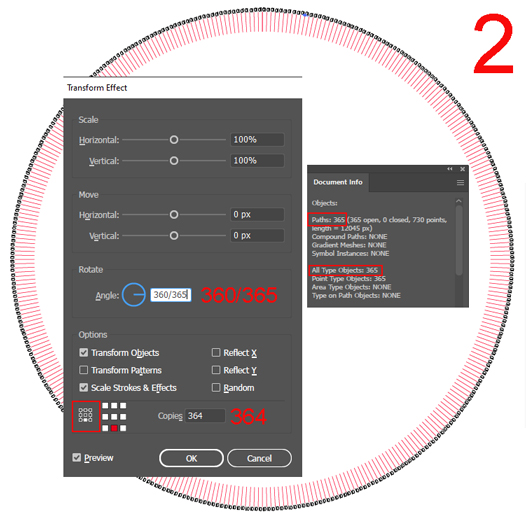

С круглым календарём не всё так просто. Нужно учитывать, что в разных месяцах разное количество дней.
Вот тут небольшая шпаргалка есть, если с умом подойти (допилить напильником), то можно получить желаемое: Making a perpetual calendar on Adobe Illustrator
