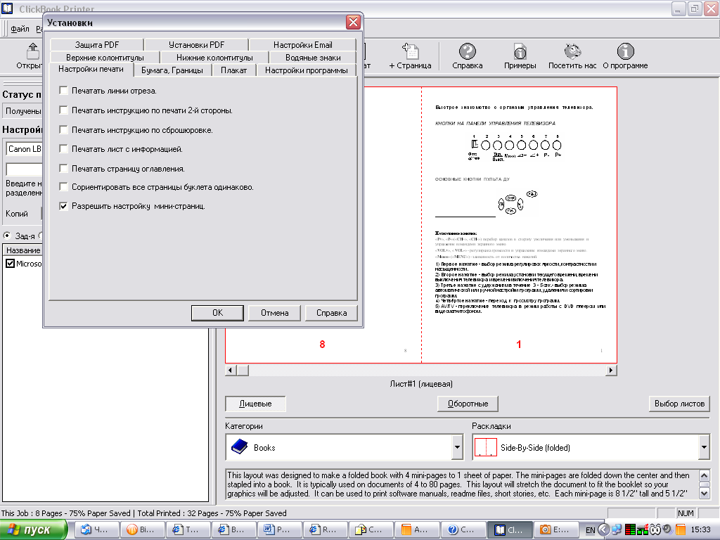

Установил сегодня ClickBook (~8МБ), что-то вроде виртуального принтера, но с сильно расширенными, по сравнению с FinePrint-ом, возможностями.
Программа позволяет печатать брошюры и ещё много всяких вариантов бумажной продукции. (Остальное не проверял, так как не нужно.) Странно, что такой ерунды не предусмотрели в могучем Word-е.
Правда, у программы не оказалось информации о моём принтере и пришлось ей вручную объяснять, какой стороной бумага входит и выходит из принтера.
Но, зато после этого, первая сторона печатается сразу в том порядке, в каком снова вставляется в принтер. (Где-то читал, что бывает иначе).
Только нужно отключить дополнительные возможности, а то программа, по умолчанию, сразу начинает печатать свои инструкции на вашей бумаге. :)
Разница между способами вывода состоит в том, что все вордовсие страницы масштабируются из А4 в А5 и раскидываются по соответствующим местам брошюры. То есть, ничего никуда не "уезжает" и каждая строчка остаётся на своём месте.
    58.6 КБ · Просм.: 4 061
