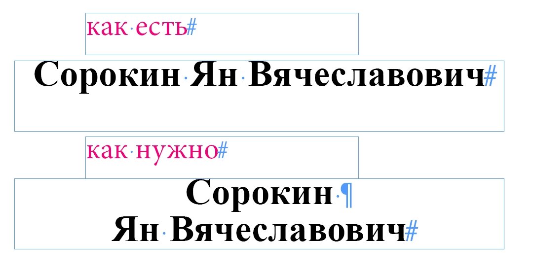

задача.. у меня есть список из ФИО с должностями (дают то в ворде, то в экселе, то в блокноте то в меседжере)... нужно после Фамилии поставить перенос. Но только после Фамилии, должность должна остаться неизменной. Вопрос - можно ли решить это GREP-стилем или только поиск и замена?

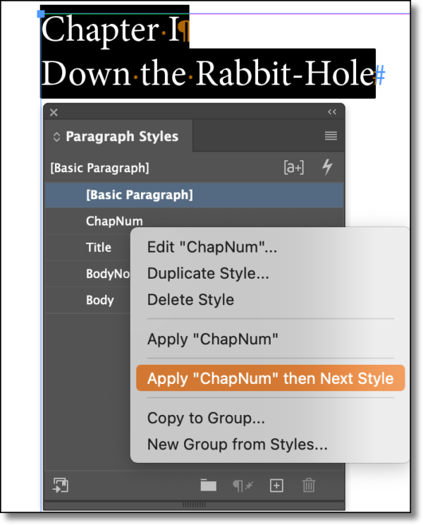

Если список вида
то разметить стилями Next style
и стиль фамилий добавить в параметр поиска
