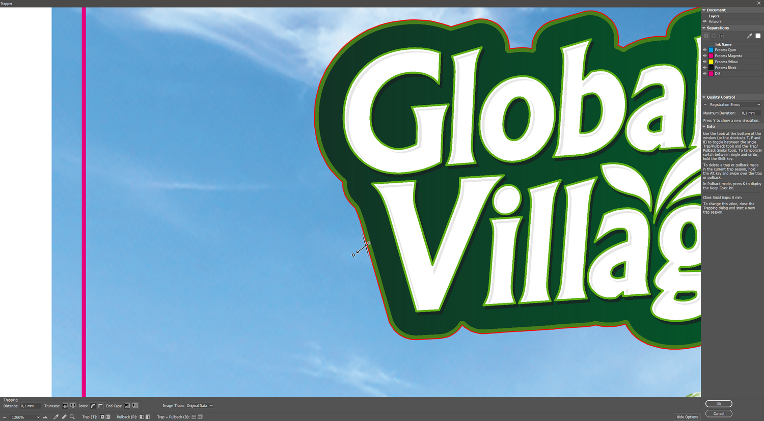

Созданный треппинг можно «доработать напильником» —
создается т.н. «слой захвата» + рядом с оригиналом создается файл,
в котором описаны сами значения треппинга (*.tcp), которые можно менять.
Посмотрите новый Trapper - можно автоматом, можно в ручную или доработать автомат ручками. Главное правильно задать последовательность красок на печати.
