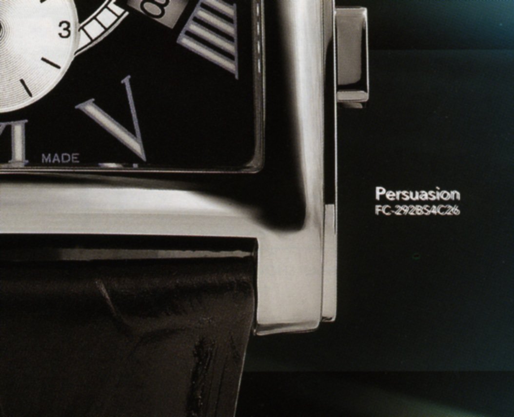

Попросили меня посмотреть откуда взялся такой косяк в тираже.
Честно говоря, я растерялся.
Может форумчане подскажут, что это?
К сожалению, к исходнику доступа нет.
Реклама стояла на развороте. На этой же странице есть серая надпись с таким же двоением.
На соседней странице всё нормально.
    212.7 КБ · Просм.: 786

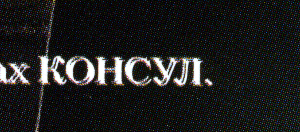

Можно сделать скан одной надписи, но так, чтоб была видна точка?
ЗЫ. Цифра или офсет?
Ответ: Как мог получиться такой косяк?
Офсет.
Прилагаю скан на 1200 точек.
    338.1 КБ · Просм.: 999
Да уж… Сначала подумал, что черная "не сидит", но она бы тогда проявилась в других секциях. А пленки/формы видели? Не применены ли к тексту какая нибудь тень/обводка и т.п.?
Посмотреть могу только журнал.
Теней/обводок и т.п., как мне сказали, нет. В других изданиях всё вышло нормально.
Да, кстати, фон не чёрный, а всякий градиент тёмено-синий.
Способов получения такого косяка немеряно. От невнимательности дизайнера до нанотехнологий вроде оверпринта на забытом белом тексте и работе в режиме Overprint Preview с последующим автонокаутом белого на РИП-е.
Ээээ... А можно доступней объяснить?
Я что-то не могу понять каким образом тут мог вылезти оверпринт со смещением в пол-миллиметра?
Открыли в режиме оверпринт превью, увидели, что надписи не хватает и восстановили на глаз.
А на выводе "пропавшей" надписи приделали принудительный нокаут. Стало две.
Дело обычное.
Очень просто.
Лежит забытая белая надпись в макете.
С оверпринтом. Макет работается в включенным оверпринтпревью.
Выводится/разглядывается с тем же оверпринтпревью.
Её не видно. А на РИПе - не овером, а нокаутом её))
Пруфы были? Заказчик чего подписывал в печать?
Без пруфов/макета - ситуацию не объяснить.
Скорее всего вторая надпись лежит сзади, а на рипе - принудительный knockout белого настоен.
А вышло нормально потому, например, что был иной препресс.
Где сохранили оверпринт белого (ну или вообще грохнули эту прелесть).
И сия милая надпись благополучно не вывелась.
Ну где-то так я и думал.
Теперь не понятно, куда смотрел человек, который делал макет (вот зачем белому назначать оверпринт)?
