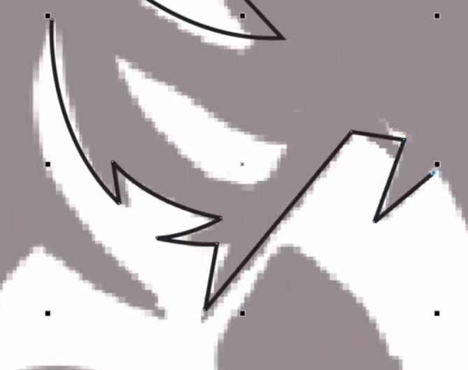

подскажите, как кривой безье делать всегда острые углы
Вот чел из этого видоса
перед тем как провести новую линию он нажимает на последнюю почку и что-то нажимает
мне надо узнать, что он нажимает

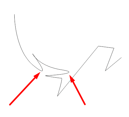

Смотрите у него получаются острые углы, а у меня они скругляются
Что я делаю не так?

вот на 0:52 замедлите и посмотрите
когда он делает острый угол, он нажимает на последний узел
Просто дважды кликнуть на последний узел.

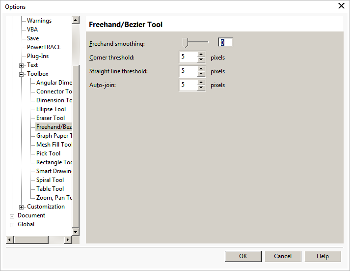

Попробуйте выставить 0 в настройках Freehand Smoothing
Хотя, имхо, пауза на остром угле с отпусканием кнопки мыши и нажатии её на том же месте для продолжения рисования понадёжней будет.

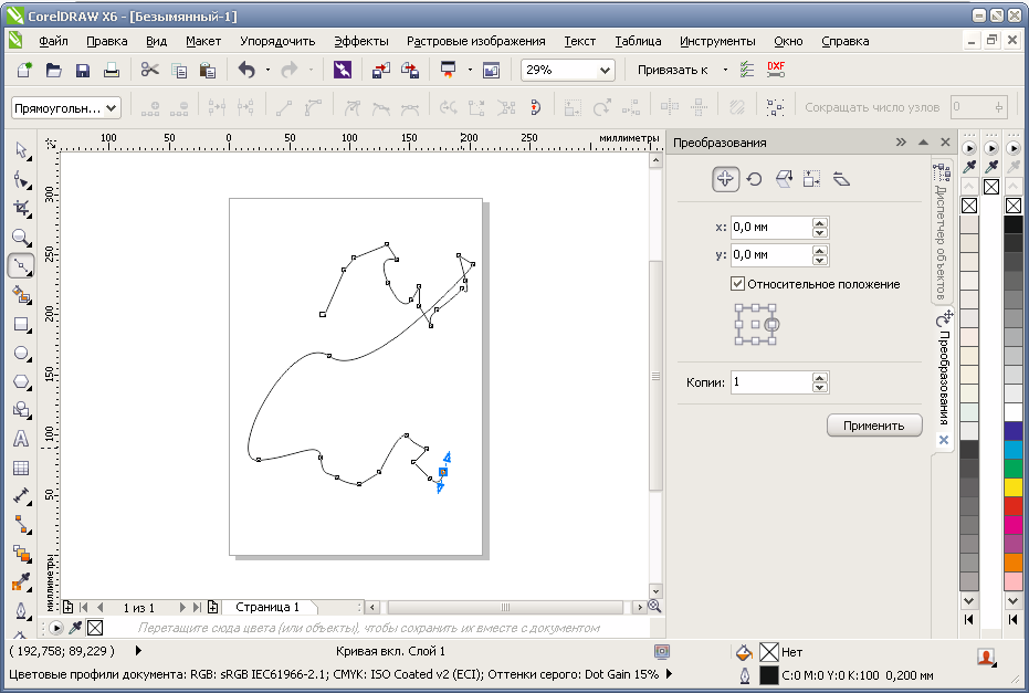

или попробуй использовать инструмент 3-Point Curve. сочетать острые и плавный линии им проще - хотя это мое личное мнение)
ну или даблтыч последний узел как сказано выше.
