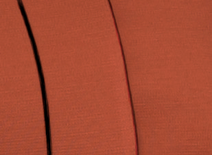

Дан кусок платья в jpg.
Сделать в цвете HSB: 10,67,78 или RGB: 198,89,66, кому как удобнее. Т.е. это чистый цвет ниток.
    22 КБ · Просм.: 728

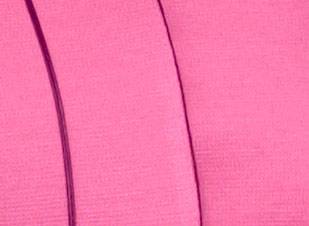

Поверх положил слой, залил его указанным цветом, Opacity -- 70% и режим наложения Multiply.
Выбрал Burn Tool, режим Shadows, Exposure = 70% и провел по тем местам, которые показались слишком яркими.
Если помог, заранее пожалуйста :)
    35.4 КБ · Просм.: 884

Кстати. Вопрос задан некорректно. Если тебя интересуют тени и прочая красотисча, надо говорить, что нужно самый насыщенный цвет сделать таким-то, оставив яркость. До этого все доходят, конечно, но мало ли...Я и Цмик, например, решили переспросить.
Спасибо Antares!
Вместо Burn, я думаю, можно продублировать залитый слой и поменять режим наложения. Может на Saturation. Надо поэксперементировать.
У меня хорошо смотрелось с Linear Burn. Я заметил, что сейчас картинка стала темнее -- просто подкрути Brightness\Contrast. Welcome!

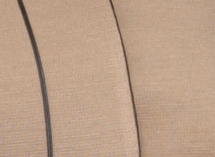

так вот по поводу Lab... я не помню в какой тебе цвет платье нужно было перекрасить, но в Lab'е это сделать очень просто, берешь и меняешь верхние и нижние точки каналов a и b (поводи их вправо-влево вниз-вверх вдоль границ) и увидишь как цвет будет меняться (там уже сам поэкспериментируешь), главное саму крутизну кривых не изменяй...
фишка в том, что не надо ничего там заливать, дублировать слои и т.п.
    21.6 КБ · Просм.: 987
