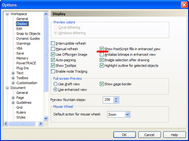

спасибо, переключил, все пашет:) фидерзеен ! гм.. ауф
