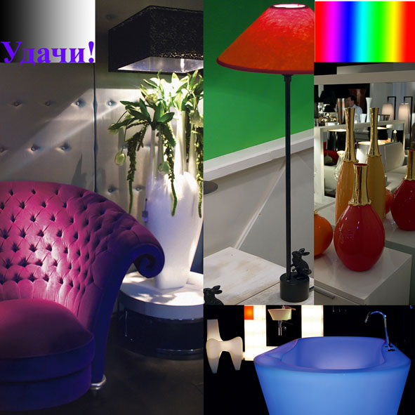

Монстры цветокоррекции и аватары фотошопа, повторно задаю вам тот же вопрос, какие есть реальные способы максимального сохранения насыщенных цветов при их конвертировании из RGB (В данном случае АdobeRGB1998) в СМYK(Смотрите профиль полиграфического производства в прикреплённом файле - разбит на три архивные файла, скачивать все*). Я знаю что эта проблема всегда была актуальной!
Прошу не писать саркастические отзывы и пустые фразы, если вы действительно сможете поделиться своим опытом, то пожалуйста напишите ваши действия а не просто покажите что получилось... Даю один из таких тяжёлых файлов из предыдущего номера одного из наших журналов. Жду вашей реальной помощи, у нас таких файлов 50%.

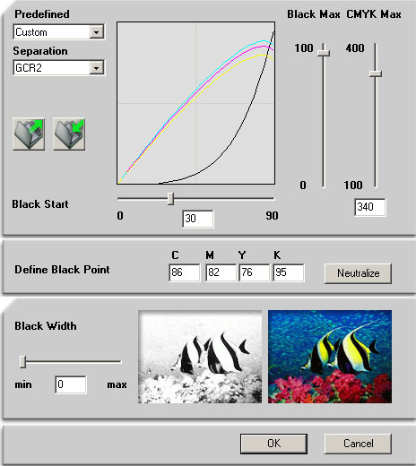

В конце-концов, у вас есть ProfileMaker. Настраивайте его настройки separation под конкретные случаи. По крайней мере, у вас в руках есть сильный инструмент Black width.

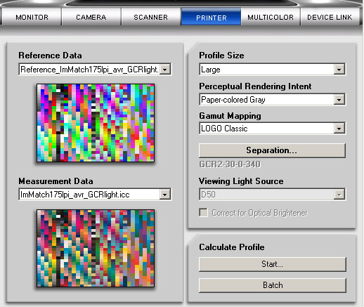

Откройте меню separation в ProfileMaker. Что вы там видите? Правильно, настройка гнерации черного. Вот как вы нарисуете эту генерацию, такой результат у вас и получится. Только, не бросайтесьсразу же в это меню с боем. Пробуйте все с осторожностью.

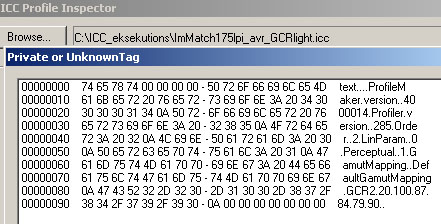

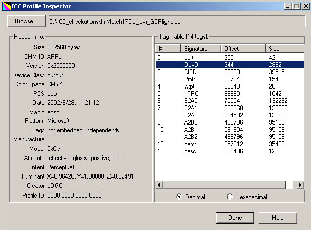

А вытащить из этого профайла данные измерений и построить то-же самое, но с разными настройками генерации черного религия не позволяет?
Загляните в профайл и выдерните два тега: DevD и CIED. Сделайте из них сразу один файл с референсом и измерениями. Далее, все по протоколу.
Ответ: Как конвертировать из RGB в CMYK с сохранением насыщенных цветов?
Будем пробовать дёргать... и проводить экзекуцию. :))))
Спасибо за подсказку, раньше я эти дискрипторы не трогал - профиль построил с BW=0, сeйчас проверяю!
Дополнительно я построил ещё 3-и профиля с ВW- 25%, 50%, 75%
После чего все результаты сравниваю в фотошопе, подгрузив новые профиля...

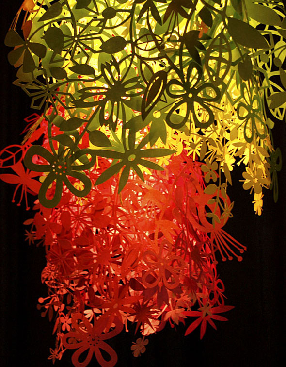

Вот результаты применения при конвертировании в фотошопе:
- старого профиля
(01_CMYK_ICC);
- нового профиля
(02_NewCMYK_ICC);
- старого профиля c применением моего экшина*
(03_CMYK_ICC_plusMyActions);
- нового профиля c применением моего экшина*
(04_NewCMYK_ICC_plusMyActions).

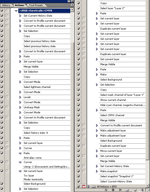

Экшин написа под фотошоп СS и производит частично последовательное конвертирование описанное ранее, частично мои ноу-хау по вторичному растаскиванию цветов
связанные с профилями файлы весили по 800Kb, для уменьшения веса пришлось по Realiativ конвертнуть в sRGB и сохранить уже без профиля, можно связывать при просмотре с стандартным sRGB1996*.icc

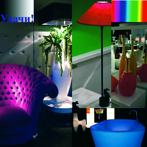

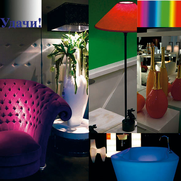

Вот максимум чего я смог добиться используя все советы...
Отконвертировано в СМУК в двух параллельных потоках, где в первом потоке использовался исходный профиль и написанный мной экшин, а во втором потоке был применён новый прфиль построенный используя данные старого, с более узкой полосой генерации по чёрной краске, затем без переконвертации он был скопирован в результат первого экшина и применён, как корректирующий слой по цветовой темпкратуре (Hue)... - слитые слои и явились результирующим файлом, который я выкладываю конверченный в sRGB1966*.icc и в ЕroscaleCoatedV.2.icc (realiativ), cохранены без профилей для уменьшения места, при просмотре связывать (ассоциировать) с вышеописанными профилями в фотошопе... плюс привью экшина (может, кто подскажет, как вытягивать текстовый сценарий самого экшина!, сам экшин в архиве скинуть не могу - его нужно дорабатывать, он использует несколько кривых и ещё один экшин из моего набора, устанавливать всё это у себя будет не практично, постараюсь упростить...) см.аттач

1) Печатаем мы на листовом (А0) Хеделе, с максимальной краской 340% (дополнительные 5% это перебор вторичного конвертирования, сам профиль отсекает на 340%), бумага тонкая 90гр/м.кв. и обратная сторона пробивает, но тут с экономикой руководства бороться бесполезно - последний номер двух журналов был в 200 и 226стр. - ни кто ни хочет переплачивать за печать, но при этом все проблемы - это к цветокорректорам, как к крайним;
2) Да, действительно - экшин создавался для решения конкретной задачи, серия фотопостановок под галандские натюрморты с приоритетом красных и жёлтых цветов, при решении других задач требуется его частичный пересмотр (я об этом писал);
3) Я часто применяю приём, когда ставлю верхним слоем само изображение в режиме яркости, а в нижних слоях произвожу растаскивание цветов, если вторичного конвертирования не происходит и файл находится в целевом профиле, то это ведёт к "прочистке" цветов с сохранением общего тона, конечно достаточно конвертировать всё в LAB и обратно, чтобы генерация чёрного в тенях восстановилась и закрыла собой приоритет остальных красок в теневой партии, но я так поступаю только когда файл находится в конечном профиле - готовый к цветоделению;

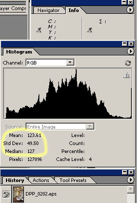

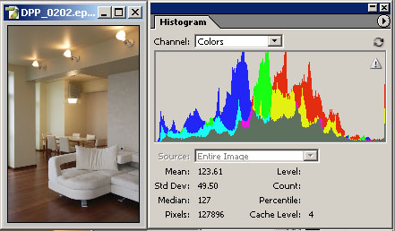

Я не боюсь лишних слоёв - машина у меня достаточно мощная, позволяет держать открытыми файлы сразу всего разворота, а как один из приоритетов Фотошопа 8 - я держу всегда открытой гистограмму в стандартном режиме или режиме Сolors... и необходимые фрагменты правки как фотоснимки в "дереве" истории...
Кстати, вы Не подскажете, что обозначаю чисто математические величины под гистограммой и как эти знания можно использовать на практике? см. аттач...
