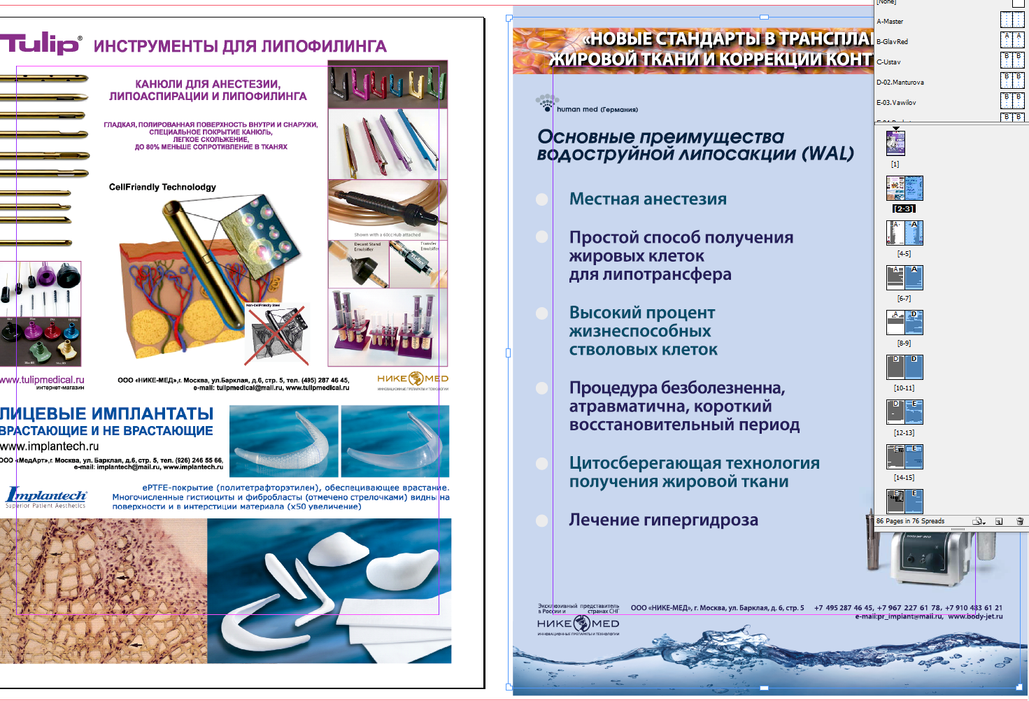

    1.4 МБ · Просм.: 758
смотрите мой скрин и ваш.
видите квадратные скобочки у меня? вокруг номеров страниц?
а у вас? вы их видите?
нет?
тогда снова читайте "урок". до просветления и понимания.
я наверное не умею тыкать. но ничего не меняется.*[[
см. выше. про скобочки
