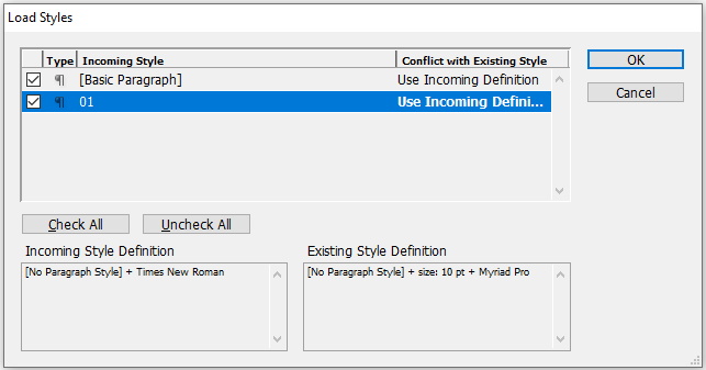

Чтобы из одного документа перенести в другой абзацные стили, нужно в панели "Абзацные стили" выбрать пункт "Загрузить абзацные стили" и указать тот indd-документ, где, как вы считаете, содержатся самые правильные стили из имеющихся.
В следующем окне можно посмотреть, какие стили конфликтуют и в чем именно выражается их конфликт.
Если в одном абзачном стиле есть параметры, которые нужно сохранить, и в другом стиле есть параметры, которые желательно перенести в объединенный стиль, то придется проходить по всем отличающимся параметрам в каждом документе и оставлять нужное, удаляя ненужное.

Давайте вначале определимся. Вам нужно, чтобы два разных текста в двух разных документах имели свойство абзацного стиля с одинаковым именем. В таком случае оба стиля в разных документах должны иметь одинаковые настройки, вне зависимости от того, применены или нет к данному абзацу отдельные параметры, которые в этих стилях различаются.
Если не соблюдать алгоритм создания и использования стилей в разных документах, то в какой-то момент происходит именно это.

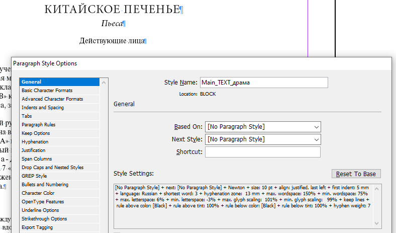

кажется, поняла. нужно экспериментировать.
по итогу, вероятность есть, что указанное - итог работы скрипта SZam 2009 года
МНЕНИЯ? вопрос важен, крайне.

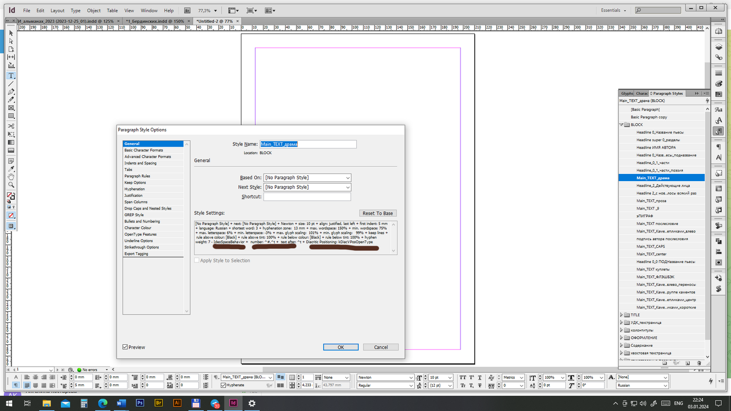

Вот здесь в самом конце скрипт для, якобы, исправления "diacriticPosition". И написано, что если в этом скрипте поменять diacriticPosition на treatIdeographicSpaceAsSpace, то будет исправляться и вторая ваша проблема. Если есть возможность, сохраните в idml текст, в котором имеются эти два отклонения, и приклепите в архиве zip к сообщению и я проверю на них эти скрипты.
"плюсик" можно убрать через Clear Overrides, но я не могу воспроизвести на новых файлах эту ситуацию с возникновением бехавуира, прости господи. откуда оно берется. В исходном файле (2023 (2023-12-25_01) copy) странно ведёт себя фрейм - если действовать shift, чтобы разместить нужно количество фреймов с добавлением полос, чтобы уместить текст - меняется стиль фреймов. "Бехавуир" возникает при лоадинге стилей из исходного документа. С нуля эта ситуация не воспроизводится. Буду признательна, если попробуете понять что происходит. я - сдалась.
Сорри, архивы у меня рары(((
Эти две настройки - diacriticPosition и treatIdeographicSpaceAsSpace - тянутся с настроек стилей в ранних индизайнах. В CS6 эти настройки уже исключены из объектной модели.
Вот что получается после того, как документ 1_.idml обработать двумя скриптами:
Убраны IdeoSpaceBehaviour и diacritic positioning.
Закройте все остальные файлы, оставьте только один, сделайте его копию и для тестирования скриптов используйте копию документа!
В архиве zip два скрипта. Каждый при запуске во всех стилях сверяет указанный параметр со стилем [Basic Paragraph] и если параметр отличаются, то за основу берется правильный параметр из [Basic Paragraph].

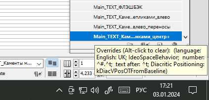

про их вред могу сообщить, что визуально он не всегда заметен. и боле того, как я писала выше - воспроизвести в других условиях (файлы с нуля) мне их возникновение не удалось. Помогает Clear Overraides, но у меня вопрос - ОТКУДА. КАК это начинается, где.
У меня это проявилось после копирования между черновиком и файлом-чистовиком. И ещё, если наводить мышь на перечень изменений стиля - оказывается, что язык заменен на английский а это уже критично из-за переносов.
Ещё наблюдение: если работать с копией изначального файла (имя файла иное) эффекта не возникает. только при перемещении стилей между РАЗНЫМИ файлами.
