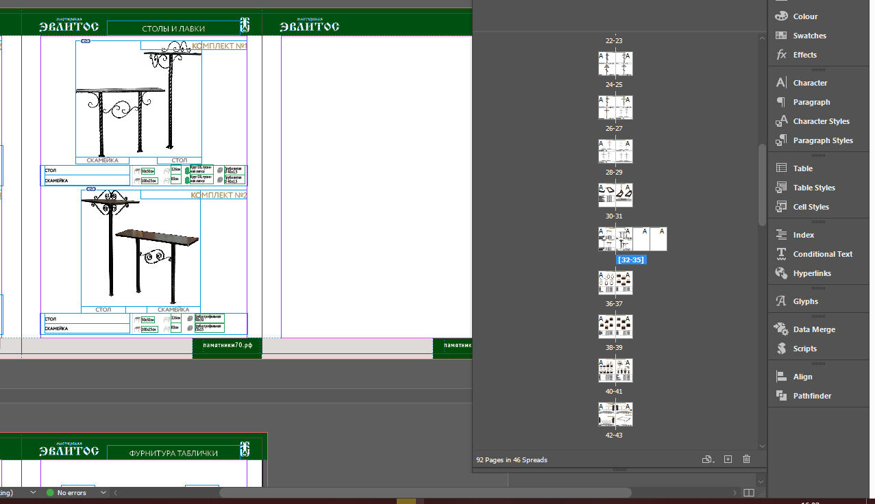

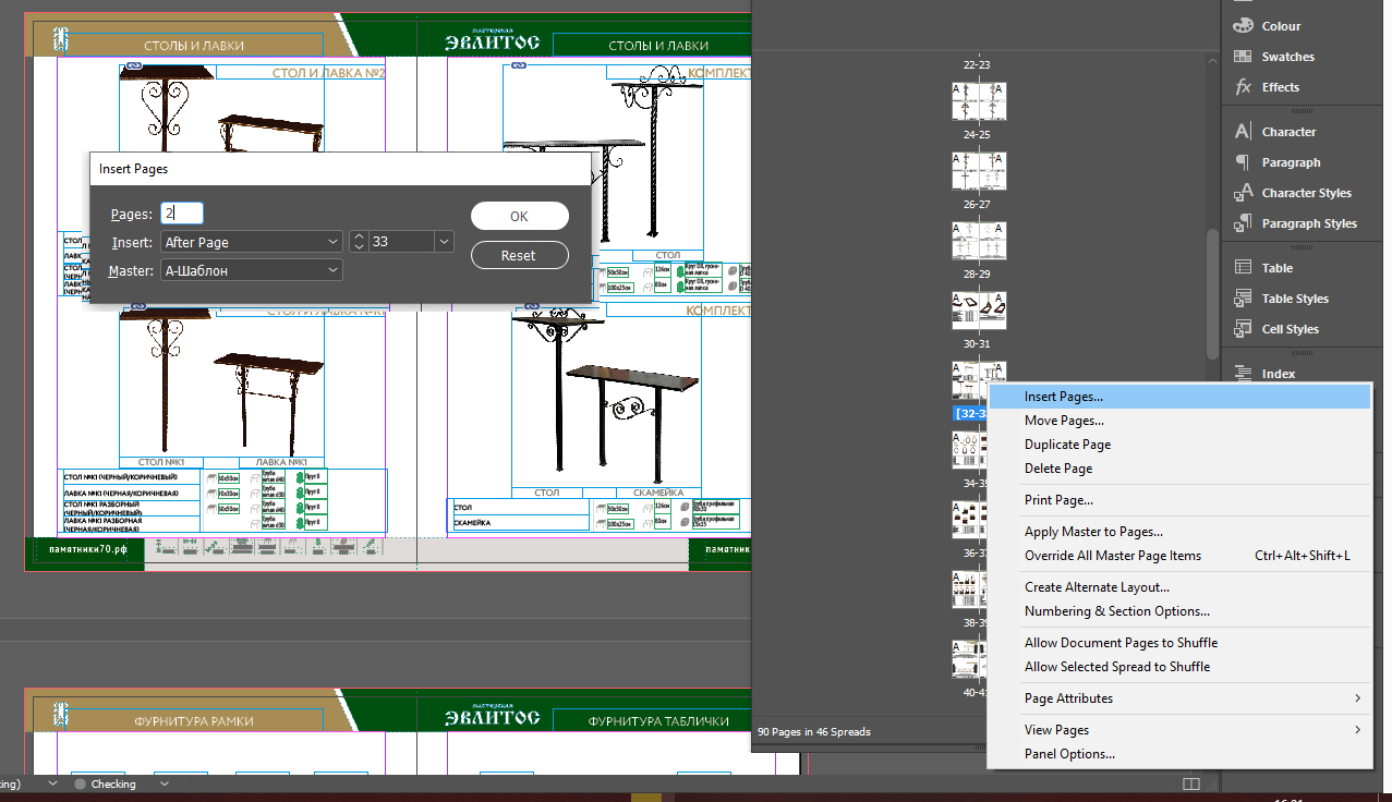

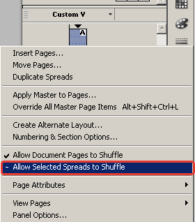

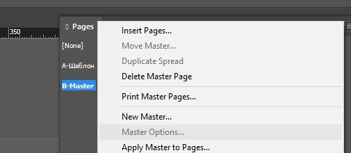

Так вот в чем я не могу разобраться: когда я пытаюсь в нужном мне месте добавить страницы, добавляется не отдельный разворот, а просто сбоку к тому же развороту новые страницы — например, все правые (см. скриншоты 1 и 2). Я теоретически знаю, что есть возможность делать многостраничные развороты, полезла в Master Page Options, но эта строка в меню не активна. Создала новый мастер, скопировала на него элементы из старого — все то же самое, Master Options не активна (см. скриншот 3).

Изменить мастер (если он еще не изменен) выделить страницы в панели и поставить тут
Реакции: mayakovskaya
Галочка помогла! Спасибо огромное : )
