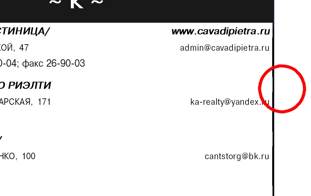

Есть мастер страница с рамочкой на разворот ставится текст с тэгами. В результате в некоторых колонках по правому краю рамки появляются выщерблены см. аттач. От чего это и как избавиться? Спасибо!

По видимому, текст вставлялся из ворда, таблицей. В таких случаях ворд любит оставлять под текстом блоки белого в rgb, который и бъет Вам рамочку. Проверьте.
Upd. Тест тегированный... сорь, не заметил. Но думаю, все равно что-то сверху, проверьте в пдф
Ответ: Как избавиться от глюка линии? ПМ7
ПДФ Та же фуська. Текст качается из базы данных справочной службы спецпрогой, которая расставляет тэги.
Ага! Спасибо, -=Troll=- за подсказку. Действительно! открыл проблемную страничку в ФШ - под текстом белая подкладка. Пойду колдовать с параметрами абзаца.Ещё раз благодарю
