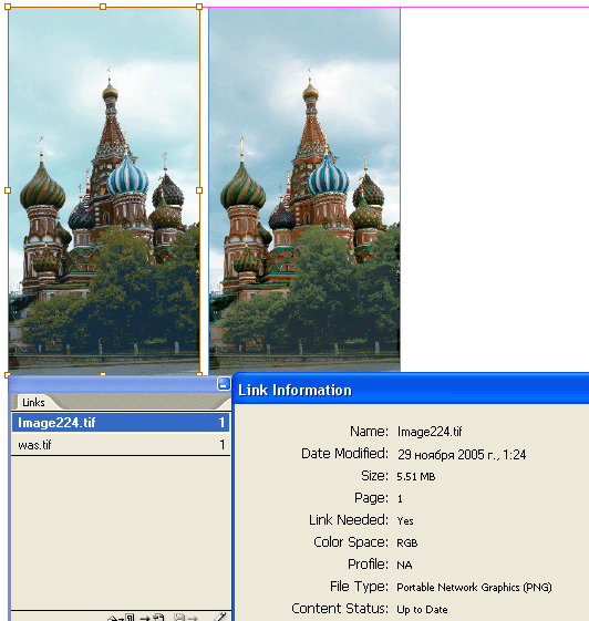

Вот именно, "один к одному", только к чему? Получается не к оригиналу, а к ворду.
Слева - то, что ты посоветовал, справа - оригинал, кот. весит 13 Мб и СMYK.
Обрати внимание на Link Info по левой картинке.

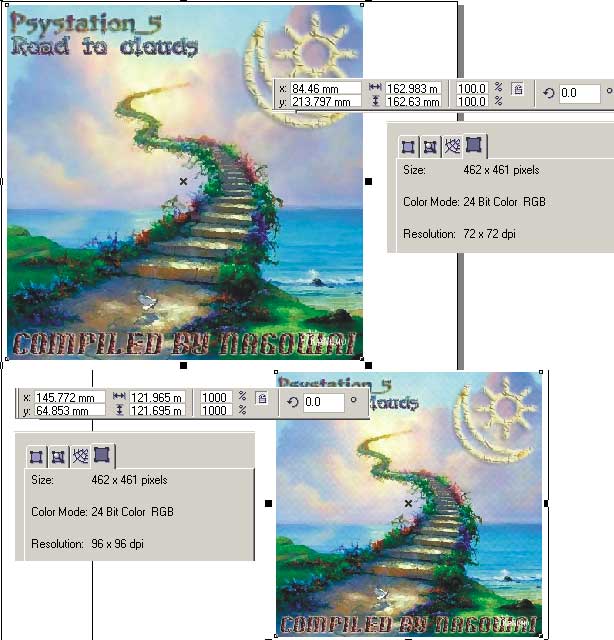

Хорошо, я рад, что у тебя опыта достаточно.
"Оригинальный" файл по моему разумению — неизменённый.
Прилагаю скриншот (из Корела 11), на котором сверху — оригинальный файл Jpeg, помещенный через Import.
Внизу — картинка, полученная через drag&drop, edit->cut, special paste...
Видны разрешение, линейные размеры и кол-во пикселей.
Размеры в пикселях да, одинаковы. Это я видел и во время своего предыдущего поста.
Скажи пожалуйста, откуда уверенность в том, что эти картинки идентичны?
Я не знаю, как в Кореле сравнить их побайтно/попиксельно. Подскажешь?
>> Теперь по поводу терминов
Мы одинаково понимаем, что такое разрешение растра. В приведенном примере он не меняется (здесь я, конечно, неправильно выразился; т.е. был неправ).
Ну вот мне нужно, что б эти две пиктуры, пришедшие в Корел разыми путями, были идентичны. Т.е. и разрешение (ppi), и линейные размеры. Ты же это утверждал в своем посте №14?
Но если я сейчас буду (например) уменьшать бОльшую пиктуру, дабы подогнать её в размер меньшей? Ты же не станешь спорить с тем, что Корел будет пересчитывать изменяемую картинку?
З.Ы. Ответ "за базар" на форуме мне видится в подтверждении слов скриншотами или иными аргументами. :)
Может, я заблуждаюсь?

Да, еще момент.
Верхняя картинка в скриншоте (помещенная через Import) имеет те же характеристики, что и покажет нам Фотошоп.
Нижняя — другие, те, которые получает Корел из буфера. Осталось лишь кол-во пикселей.
Это уже пересчитанная картинка. Разве не так?
Где же оригинальность файла?

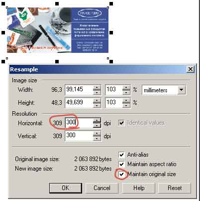

На сколько я понимаю, винда в корел его перекидывает ка OLE объект(если я не путю термин) , т.е., как тут выше предлагали копаться в коде,
2OOleg
Ну, если хочется один к одному, то окрывается вордовский файл Hex-рдактором, ищется начало заголовка картинки, конец картинки и выкусывается в новый файл.
так и корел получает файл такойже, неперсчитанный. по крайней мере мой опыт его подтверждает, что не пересчитынный.
к сожалению как побайтно/попиксельно сравнить я не знаю но по крайней мере дефекты картинки в ворде, кореле, и оригинале (еслы удавалаось таки его выцирапать) совпадали. :)
Соответствие размеров доститгаетсься путем bitmaps->resample потом см. скриншот. (в моем случае мне нужно было 300dpi)
потом сохраняешь в tiff и работаешь.
Я конечно признаю, что получить оригиналы файлов, в их родных форматах таким способом трудновато, но я ведь и не утверждал этого, а всеголишь предложил способ качественного получения картинок из ворда..

Evgen сказал(а):
Да, еще момент.
Если пикселы и цвет не менялись в данной картинке, то можно хоть 11.7 х 11.7 м сделать при разрешении 1 ppi, формально она останется той же самой.
Не было никакого пересчёта. Стандартый, кстати, ход, когда публикуешь скриншоты. Подгоняешь линейные размеры, не смотря на разрешение. Пусть оно будет не привычное 300, а 180. Получается вполне резко и читаемо. Массив пикселов при этом не трогается, а меняется только заголовок.
