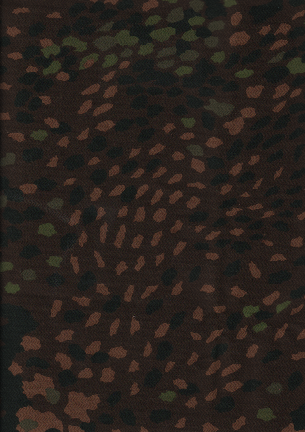

Добрый день!
Помогите пожалуйста!
Есть отсканированный кусок ткани, мне нужно узор превратить в вектор, чтобы в дальнейшем спринтовать на ткани тот же самый узор, что нужно сделать с файлом? фон получается не нужен, нужны оригинальные формы узора ((
Дело усложняется тем, что нужно бесшовный узор для большой площади, то есть заново создавать ткань, вообще не представляю как это сделать ((
В конечном виде нужно передать в печать или в ai или pdf но чтобы это был вектор
В какой программе это лучше сделать?
Заранее Благодарю за ваше время
Евгения
    2.9 МБ · Просм.: 904
Лучше всего отрисовать ручками. Но на вашем скане не видно бесшовного узора.
Ну в принципе в фотошопе из не-бесшовного можно достаточно просто создать бесшовный
А потом оттрассировать хотя бы средствами того же фотошопа
Да, забыл предупредить что это будет нелегко, особенно, если вы в фотошопе работать не умеете. В этом случае лучше начать с чего нибудь попроще ;)
@EvgeniaT, cканируйте частями, в нахлест. В ФШ есть функция склейки картинок в одну.
Сканируйте кусками, чтобы при склейке получить полный раппорт. Склеиваете, вставляете в Корел или Иллюстратор, отрисовываете рисунок по скану. Красите, сверяете точность совпадения по краям. Выводите в нужный для печати формат (может тот же корел, может pdf, а может и чего поспецифичнее). Потом отдаете в производство.
Подсткажите функцию склеивания в фотошопе, спасибо!!
А слово "раппорт" ТС не удивило? Ну тогда не всё потеряно. :)
ЗЫ у ТС не возникнет проблем с авторством рисунка?
