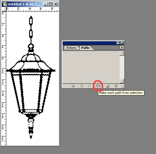

Я бы сделала Color Range по черному цвету, потом в палитре Path сделать вот так, как на рисунке, а потом - Define Custom Shape (если надо сохранить для потомков).
Ну а в идеале - потом еще и править долго и нудно.
Это средствами шопа. Для сложных фигур - муторно и неэффективно.
Но ведь есть еще и трейсеры разные.

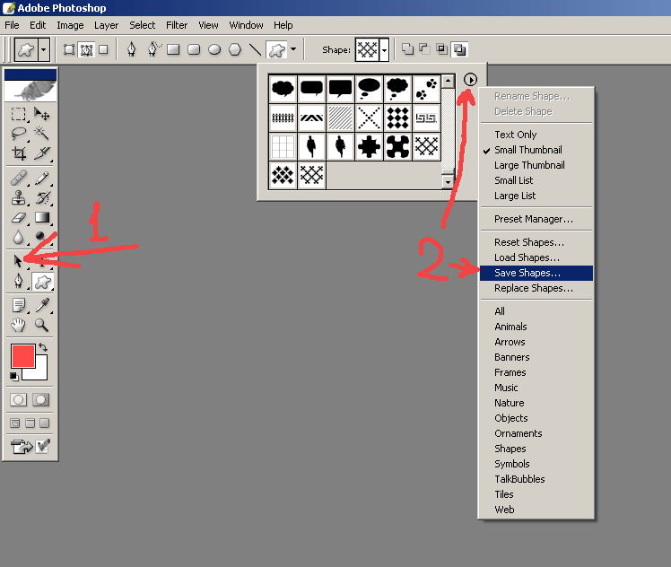

Выбрать в панельке инструментов черную стрелку (рис., п.1), выделить все, что хочете сохранить (мышкой drug and drop) и правой кнопкой - Define Custom Shape...
Если надо сохранить набор с фигурами на винт: см. на рисунке п.2. Он тогда в виде файла сохранится.
