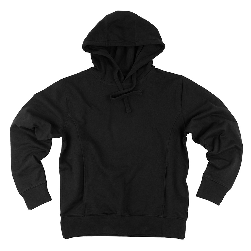

ну исходник-то с чёрным худи тоже надо показать

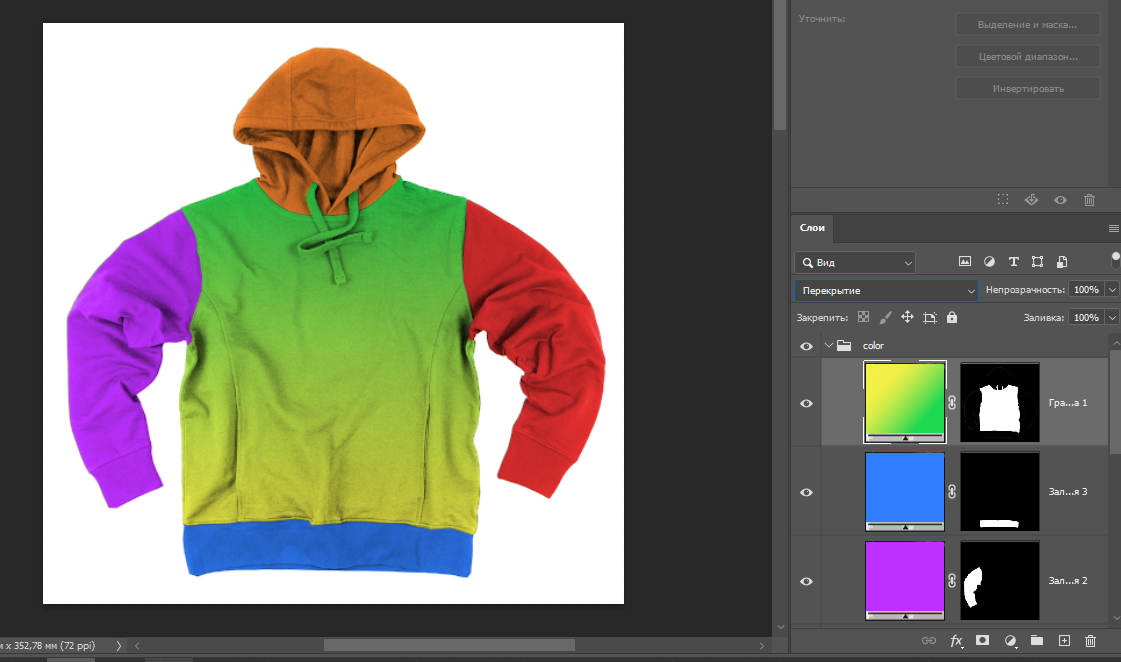

Выделять, маскИровать, красить
Реакции: dasshik
Исходник:
Можно так, например:
Реакции: dasshik

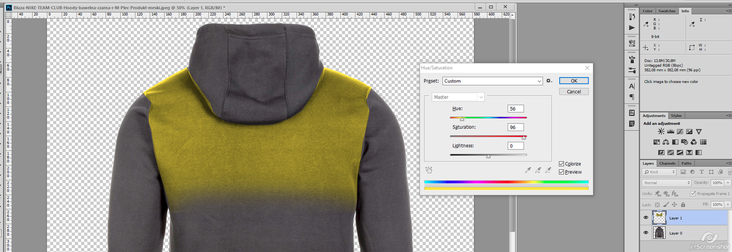

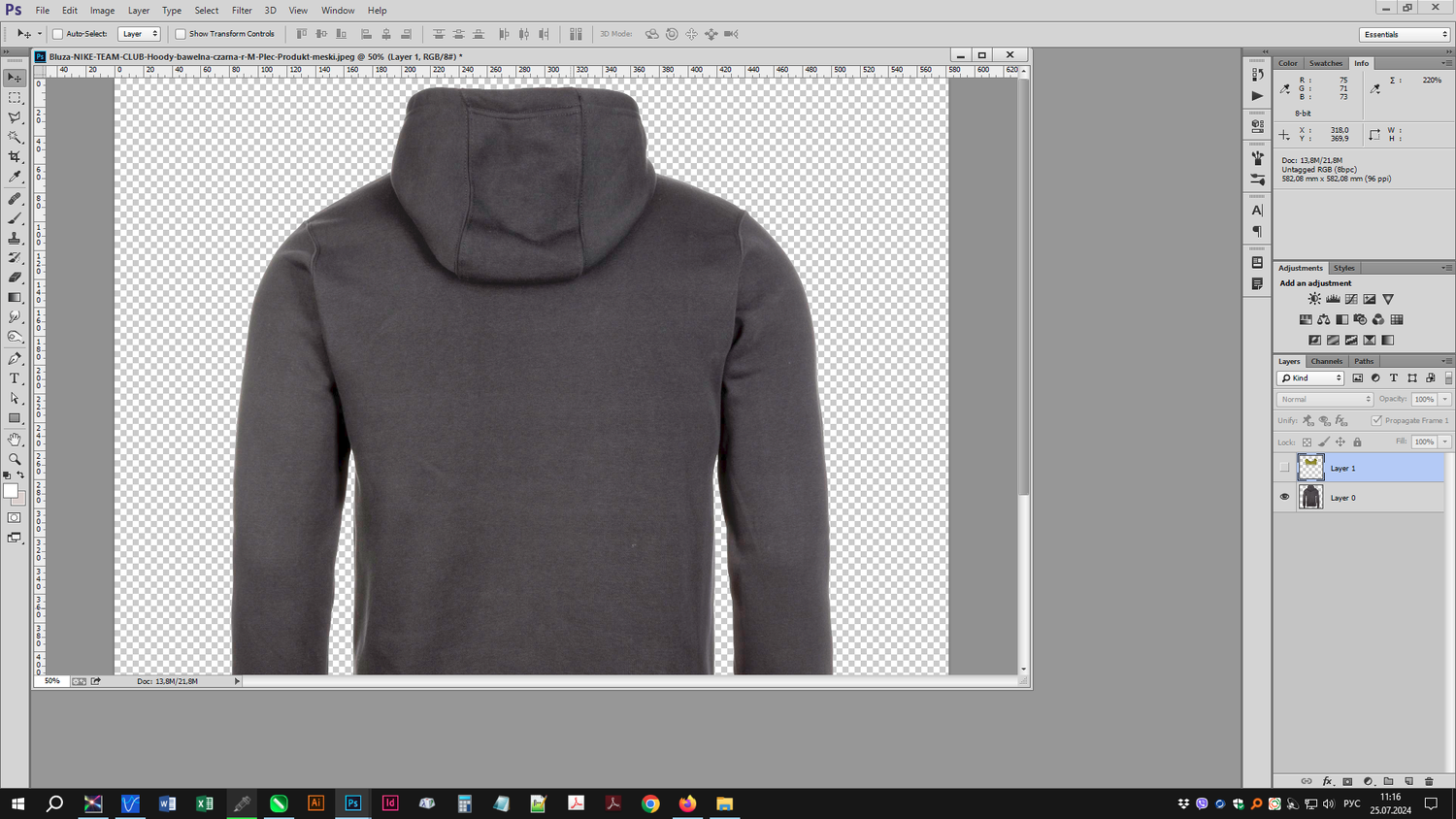

Внимательно на скриншот посмотрите - там всё указано.
Наложение цвета перекрытием ещё вариант.
Но основа нужна не чёрная. В PSD посмотрите, там внизу уровнями смещен баланс теней.
