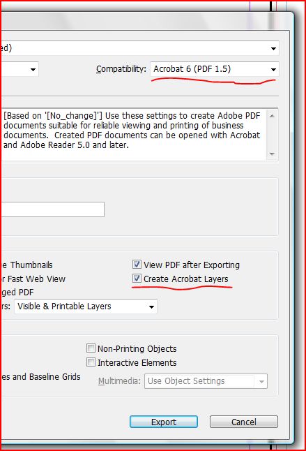

Добрый день!
Как из Индизайна3 вывести PDF c сохранением слоев?
Чтобы открывая его в люстре все объекты лежали на своих слоях.
заранее спасибо
Ответ: Как из Индизайна3 вывести PDF c сохранением слоев?
Вот так:
