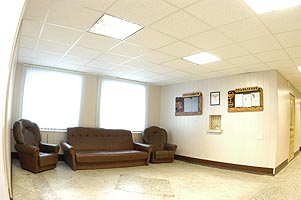

Можно ли выправить линии после съемки короткофокусным объективом. Неприятно бросаются в глаза кривые стены, потолок и т.д. Где-то этот эффект хорош и его можно оставить, а часто хочеться воспринимать как видит организм.

руками дорисовать можно ( штампом то есть) потолок.
самая правая часть не сильно искажена, ее подровнять, а дальше весь потолок доделать, используя за источник самую правую часть(доработанную)
по другому я не знаю как...
Есть ли универсальное лекарство от кривизны?
Фильтр Distort/Spherise (Horizontal only) позволит исправить кривизну стен. Пропорции растянутых или сжатых после этого предметов придется подгонять при помощи Edit/Transform на соответствующих местах.

В работе бы покрутить Lensdoc, это ли, что нужно?
Или послушать того, кто имеет лендосовский опыт.

Раньше с Lensdoc не работал - нашел на компакте и попробовал:)
    24.8 КБ · Просм.: 1 006
Результат довольно приятный. Спасибо. Стоит поискать, а не скажите сколько весит програмка?
