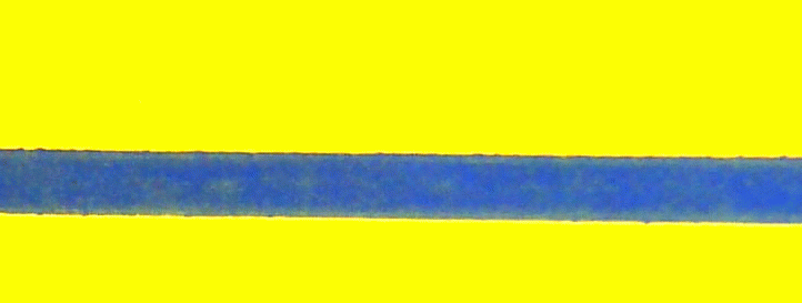

Всем привет!
Подскажите как такое печатают?
Синим цветом поверх желтого, при этом должен получится зеленый.
Это печать на ящике в два цвета. Каширования нет.[h=3][/h]

Ответ: Как это печатают?
Смотря какой толщины слой синего, хотя темные полоски по краям очень похожи на треппинг.
Трепинга нет. Слой действительно слабый. Желтый просвечивается через синий. Но все равно оттенок зеленого должен быть.
Может есть какие то специальные краски для такого эффекта?
оверпринт на синий
Специальные кроющие краски.
Там есть оверпринт, а зеленого нет!
Вам с точки зрения физики или как? ;)
С точки зрения физики, два верхних утверждения взаимно противоречивы. Если бы желтый действительно просвечивался сквозь синий, визуально был бы виден зеленоватый оттенок. Он, в принципе, и виден слегка на центральных обоастях, где слой потоньше, но, не более того. Вообще, зеленый получается при наложении прозрачных желтой и голубой (цианистой) красок. В данном случае, верхняя краска - явно не циан и при прозрачном наложении желтого, должна была давать грязно серый цвет. Спасает то, что она кроющая.

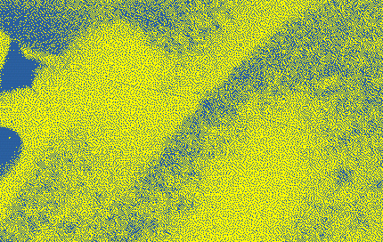

Попробую проиллюстрировать на примере. Допустим, у нас есть желтая плашка, по которой накатана идеально непрозрачная синяя краска. Для наглядности, краски взяты из приведенного образца:
Как видно, желтый просвечивается только в тех местах, где частицы синей краски лежат реже. При разглядывании издалека, смешение этих красок практически не дает зеленого оттенка.
Такой же оттенок имеют светлые пятна на синем со скана из первого поста.

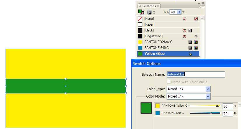

а кстати. я перестал понимать постановку задачи.
печать в два цвета?
почему тогда не сделать составной цвет %синего+%жёлтого. и спокойно получить зелёный?
вот так, к примеру?
