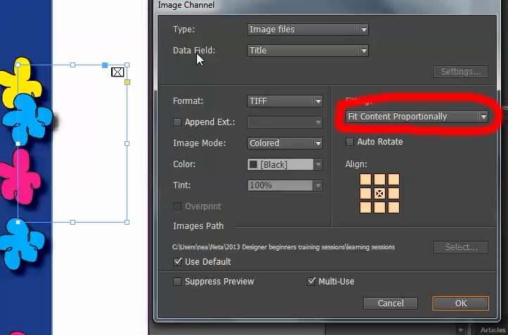

Согласен. Еще забавная штука. Предыдущая версия у меня работала 90 дней бесплатно. Потом снос и еще 90 дней. И т.д. Как текущая не знаю. С помощью ее делается подобный спуск на цифру легко. Да и на офсет я делал запечатку на срезе блока.
SmartStream Designer умеет раскладывать только прямоугольники и только по шаблонам, насколько я помню.
Он раскладывает во фрейм любой формы, если мы про индизайн говорим. Чем то все похоже на data merge, только по своему и местами удобнее. Делается куча фреймов на листе разной формы, и на каждый привязывается список картинок. По ссылке есть урок "Designer Session 03 - Image Channel". А чтобы картинка пропорционально во фрейм встала есть специальная строка.
