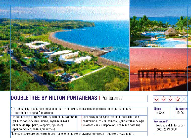

Добрый день!
Есть такой утвержденный дизайн. Количество текста в каждом из блоков описания может быть разным. Как это лучше сверстать чтобы не приходилось двигать блоки вручную для достижения нужного расстояния между строками?

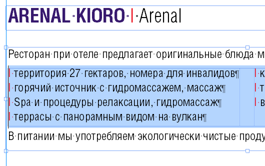

Как я бы делал (см. приложение): вложенный блок с заданием стиля, чтобы в дальнейшем можно было регулировать отступы.

Coolice, хорошее решение. Еще лучшим могло бы оказаться включение в текстовый блок вложенной двухколоночной таблицы:
1) Создайте шаблон страницы по эскизу (переход к шаблонам - из меню "Макет страницы"/Page Layout, вызываемом клавишей F4). Включите туда постоянные текстовые блоки и пустые блоки для иллюстраций.
2) В одноколоночный текстовый блок, где часть текста должна быть набрана в две колонки, вставьте таблицу из двух горизонтальных ячеек (инструментом "Таблица" / Table Tool рисуем таблицу на ширину вмещающего текстового блока, в диалоге задаем два столбца и одну строку, вырезаем таблицу в буфер обмена, устанавливаем курсор в текстовый блок, вставляем из буфера).
Толщину рамок сделайте нулевой, а левую ячейку свяжите с правой инструментом "Связать текст" / Text Linking Tool.
3) Задайте таблице минимально возможную для вашего дизайна высоту: одну-две строки.
Выбрав таблицу, отметьте флагом свойство Элемент> Изменение> Ячейка> Высота строки: Автоподгонка / Item> Modify> Cell> Row Height: Auto Fit.
Таким образом, по мере ввода текста таблица будет увеличиваться в высоту и занимать ровно столько, сколько необходимо.
А поскольку она включена в поток вмещающего ее текстового блока, текст ниже будет сдвигаться вниз.
4) Установив курсор в каждом текстовом блоке шаблона, щелчком в палитре "Таблица стилей" / Style Sheets задайте текстам, что будут туда импортироваться, умолчательные стили.
5) Примените шаблон к нужным страницам публикации.
Такой шаблон сэкономит вам немало времени при создании большой публикации.
AndAnAs, спасибо!
Но не получается у меня такой вариант реализовать.
Такое впечатление что "Link Cells" и "Auto Fit" вместе не работают ;]=
Ответ: Как это лучше сверстать?
Сейчас под рукой негде проверить, но навскидку: поместите две одноячеечных таблицы рядом. Тем же методом. Работает?
AndAnAs, даже при создании таблицы, если ставить галку "Auto Fit" возможность поставить галку в "Link Cells" пропадает, и наоборот.
