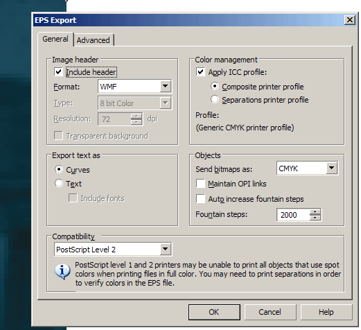

Ответ: Как экспортировать сделанный в Кореле Duotone?
Тогда надо выключить при экспорте Apply ICC profile или в ColorManager снять стрелки с import/export
dieter сказал(а):
А вот когда экспортирую в CMYK tif, Корел добавляет еще и Yellow. :((((
Экспорт из корела в тиф. Цвета Pantone Process BlackC и Hexahrome CyanC
Смотрю в шопе - картинка прекрасно поделена по каналам. Cyan и Black.
Делаю тоже самое поставив галку Apply ICC Profile как и ожидалось поделено в CMYK по всем цветам - как бог на душу положит. (в соответствии с профайлом)
Вывод: Отключите при экспорте галку Apply ICC и будет вам сщастье

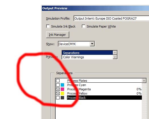

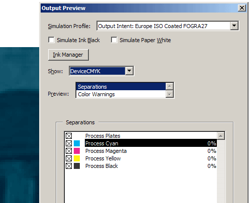

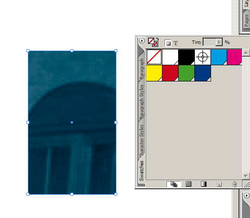

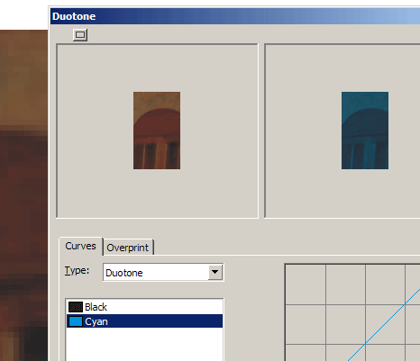

Автору. Вам же в ИнДизайн надо? :) Аттач...
1. Corel Duotone
2. Corel export eps
3. InDesign place eps, export pdf/x-1a
4. Adobe Acrobat Output Preview
5. Adobe Acrobat Output Preview (отключены black & cyan)
Все работает как надо...
Добавка: Только сейчас заметил, на скрине 4 все значения по 0 - на самом деле там, при наведении курсора на изображение, одинаковые значения циана и черного по процентам:) остальное по 0...
