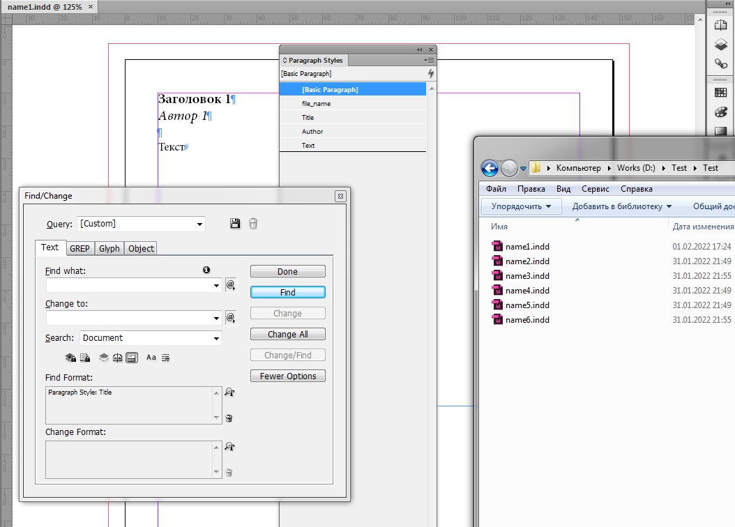

Общая задача: открыть ("вслепую") файлы из определенной папки, вынуть из файла Заголовок и Автора, записать результат в файлик (или новый документ) по схеме "Имя файла + Заголовок + Автор".
Застряла на моменте получения содержимого найденного абзаца.
(Потом еще застряну на выводе полученной информации в файлик. Пока получается в алерт выводить).

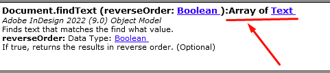

Спасибо! Все получилось 'thank'
Сбило с толку, что выдавался [object Paragraph]. Пыталась с ним дальше творить. До массива не дошла.
JavaScript:
var myT = myDoc.findText();
$.writeln (myT); // [object Paragraph]  - вот это сбило с толку
$.writeln (myT.length); // 1
$.writeln (myT.constructor.name); // Array - массив из найденных [object Paragraph]
