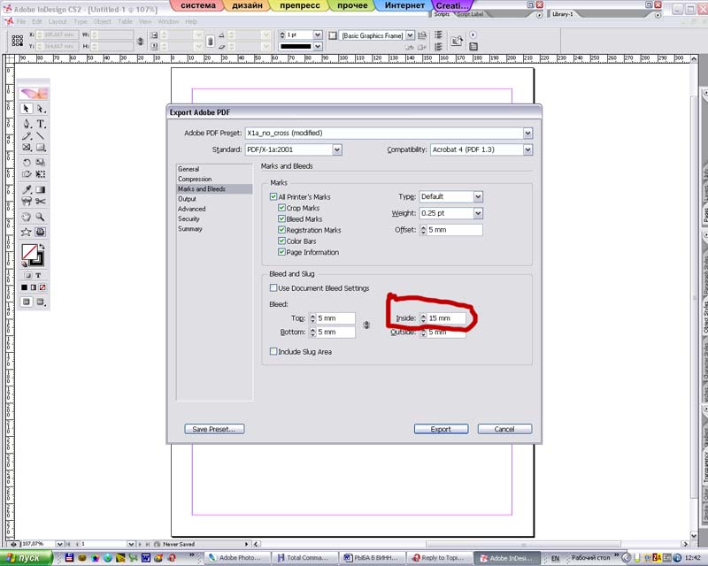

Самый поростой способ - при выводе PS (PDF) добавь эти 15 мм в bleed > Inside, и будет тебе щастье.
Либо в свойствах документа добавить slug > inside = 15 mm, а при печати не забыть поставить галочку - include slug area. Этот способ более грамотный.
    83.8 КБ · Просм.: 967

Kostik, А ты попробуй сделать, как советуешь...:)
Во-первых, эламенты со следующей страницы зацепятся, во-вторых, Блиды, они и есть блиды. Это значит, что их в любом случае в ПДФ придётся переназначать. Чтобы не отрезали;)
Ответ: как добавить к страницам корешок
Ну блиды переназначить не проблема, а вот о том, что в корешке подцепятся элементы соседней страницы я не подумал.
Тады выход другой: напечатать PDF как есть и заново заверстать эти пдф в новый документ Инди, но уже с правильными размерами полосы (с учетом допуска). Конечно способ "через попу кувырком", но все лучше, чем верстку перетягивать.
А еще лучше, добавить нужное поле уже в програме спуска полос или договорится с препрессером, который данный спуск будет делать (за какой нибудь приятный бакшиш). В Препсе это сделать легко.
