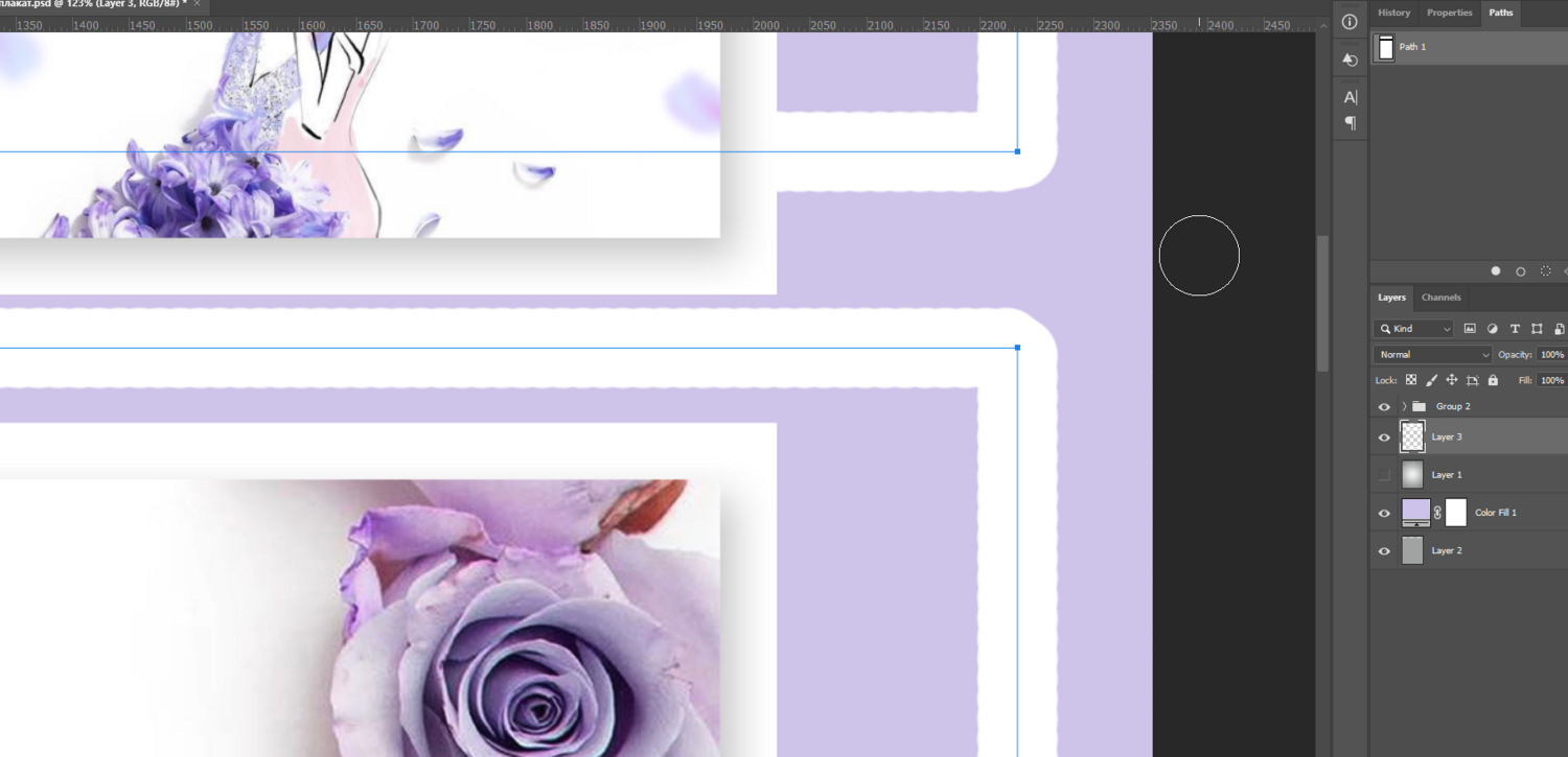

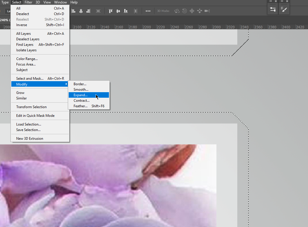

Пытался сам как-то найти, но не смог. Select-modify-expand
Почему-то усеченные углы получаются. А мне нужно, чтобы было как в Иллюстраторе при создании параллельного контура

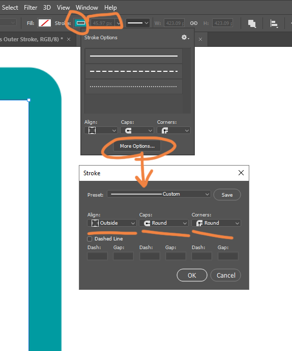

4) Делать шейп и обводку к нему нужного размера. Растрировать при необходимости.
Будет ровнее чем п.3 по идее.
Так же как в иллюстраторе сделать нельзя по той простой причине, что векторный эффект offset path в фотошопе отсутствует, а expand таки растровый эффект, работающий совершенно на другом принципе. Обводка на шейпе - тоже, хотя и ближе к требуемому.

4. в итоге я его и использовал. только немного не сразу вспомнил, что обводки и заливки есть только у шейпов, поэтому selection вначале в path, потом в shape. И уже только тогда обводки рабочие, как на вашем скрине.
Спасибо!

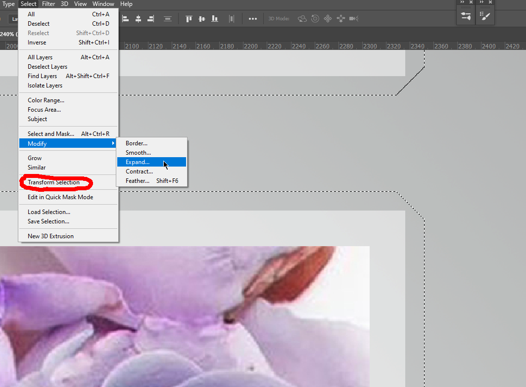

Transform selection бывает тоже удобен
    214.2 КБ · Просм.: 212
Да. Я его кстати через контекст меню всегда высываю. Но он ведь масштабирует, а нужно 2 фрейма, которые повторяют 2 макета, расширить по контуру, именно параллельно =)

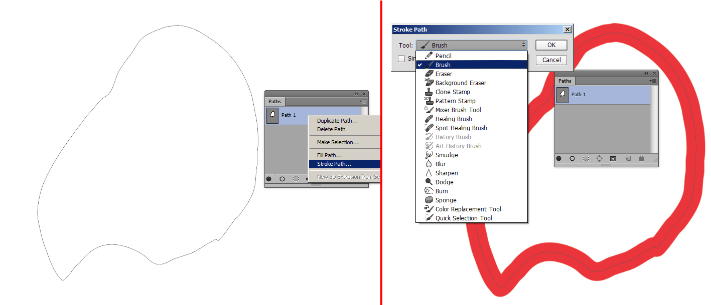

Как вариант - правая кнопка мыши и залить путь жесткой кистью, предустановленного размера. Получается фигура которую можно вполне дальше использовать.
совершенно нежелательный результат получается
Я в итоге сделал так:
selection->path->shape и уже с шейпом балуйся, как хош.

А вобщем-то stroke у shape'а с круглыми краями почти повторяет алгоритм "offset path".
Вопрос лишь в том остаётся: какой варик наименее лютый: импортить с АИ, или через строук шейпа, или может ещё варик кто предложит.
