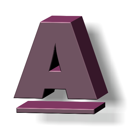

С тенями как раз ничего сложного. Есть автоматически формируемая тень, есть градиенты с прозрачностями. Тень внутри буквы А можно легко сделать вручную, разделив объект на набор векторных фигур. Мне сейчас просто некогда (да и лень) с этим экспериментировать. Но я точно не стала бы использовать 3DMax, он слишком громоздок для такой банальной задачи. Тем более, что возможна ситуация, когда нужна именно векторная картинка (масштабируемая).
Кроме того, автор ведь не спрашивал, как в точности воспроизвести рисунок. Насколько я поняла, его интересовал принцип.
Кстати, элементы 3D неплохо реализованы в Иллюстраторе, удобнее, чем в Corel.
Свой образец переделала, сделав более естественные тени. Хотя это все делано "левой рукой". Реальную работу надо бы было, конечно, выполнять аккуратнее.
