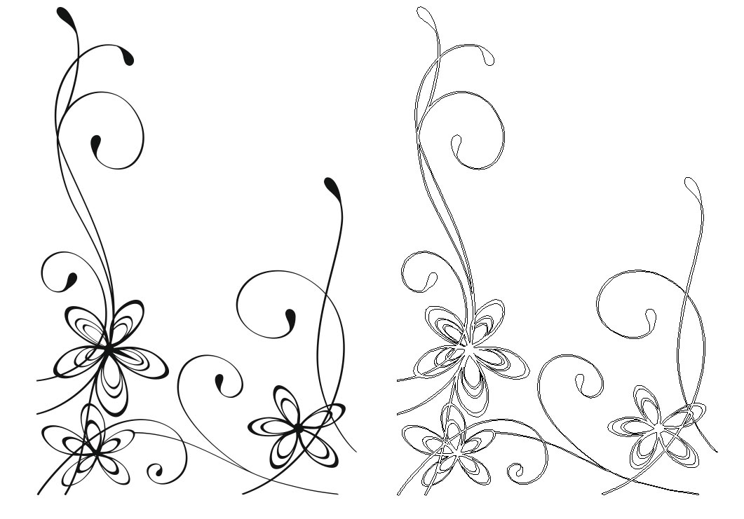

Необходимо подготовить файл для резки на плоттере. Необходимо оставить только наружний контур и удалить все линии внутри заливки , существует ли способ сделать это быстро.
Я пользуюсь удаление виртуального сегмента, получается очень утомительно.

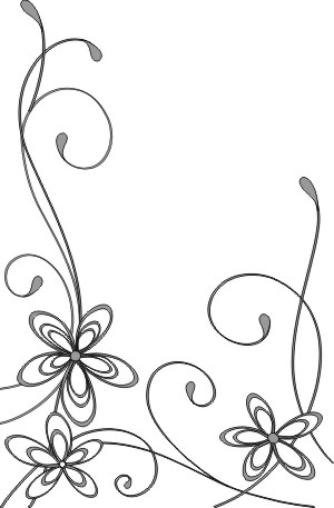

Да работает, но получается не совсем то что надо.
В цветах остались только внешние контуры, а надо что бы выглядело как в исходном варианте с заливкой.
Есть ли возможность выделить заливку в отдельный слой, а затем удалить исходные контуры, а оставить только контур заливки

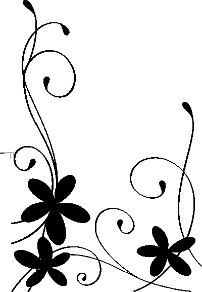

Вот теперь я вас не понимаю. Разве вам не внешний контур всего рисунка надо было? Или вы хотите просто все элементы слить в одну фигуру? Так автоматом не плучится - там имеется несколько некорректных шейпов, поэтому придется по очереди все элементы Weldом объединять и смотреть - рассыпался рисунок или нет.
Попробуйте Arrange /Shaping/ Boundary.
Может сработает.
Хотя дополнительно ковырять всеравно придется.
Я бы попробовал использовать связку из Boundary+Smart Fill+Trim
Немного терзаюсь, сомнения, что я могла неправильно понять проблему, т.к. всё вроде достаточно просто в этом конкретном случае.
Я бы сделала так. Нужно оставить только то, что залито 0 0 0 40, правильно? Следовательно, ищем этот цвет по поиску, выделяем все найденные объекты, копируем рядышком. Объединяем их в одну кривую и снимаем обводку. Вроде все:
Теоретически да, но там есть несколько глючных объектов (на приведенном выше скриншоте это видно на правом нижнем лепестке верхнего цветка) поэтому автоматическое Boundary всех объектов ломает кривую. Нужно это делать вдумчиво, как я описал.
