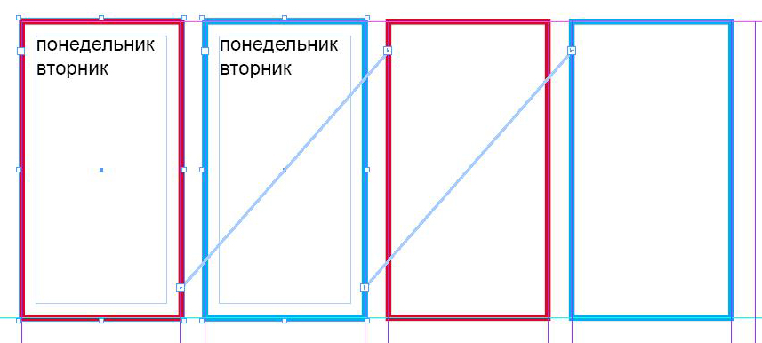

Прошу о помощи знатоков Индиза. Подскажите, возможно ли при помощи TVcleaner'а и Индиза сделать следующее.
Есть текстовый документ телепрограммы, содержащий передачи ТОЛЬКО одного канала, как сделать так чтобы текст не приходилось "рубить" на дни недели и расставлять его ручками, а залить ВЕСЬ текстовый документ и чтобы он сам "рассползся" по нужным колонкам. Пример попробовал изобразить на вложенном рисунке.
Заранее выражаю признательность.
    170 КБ · Просм.: 1 013

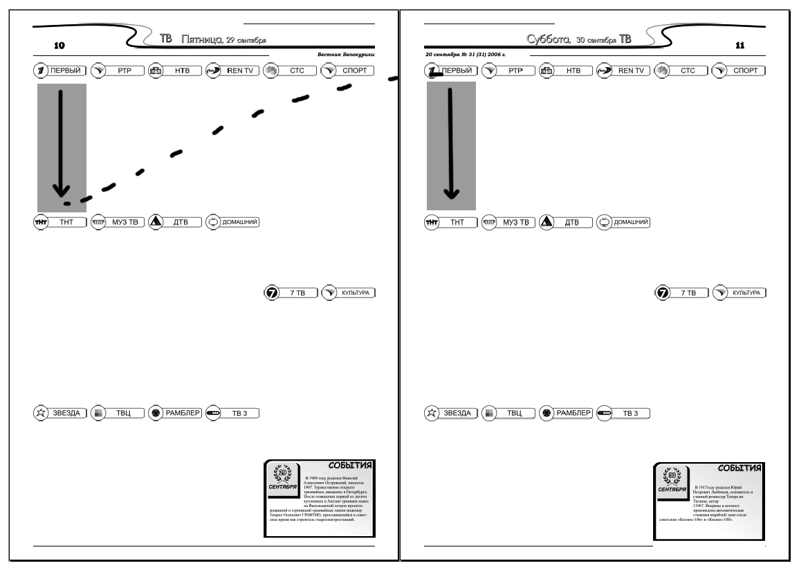

Верстал тут в родной газете в прошлом месяце ТВ-программу (заменял версталу). Схема расположения программ очень близка. Все решил скриптом (промежуточный формат программы – Tagged Text).

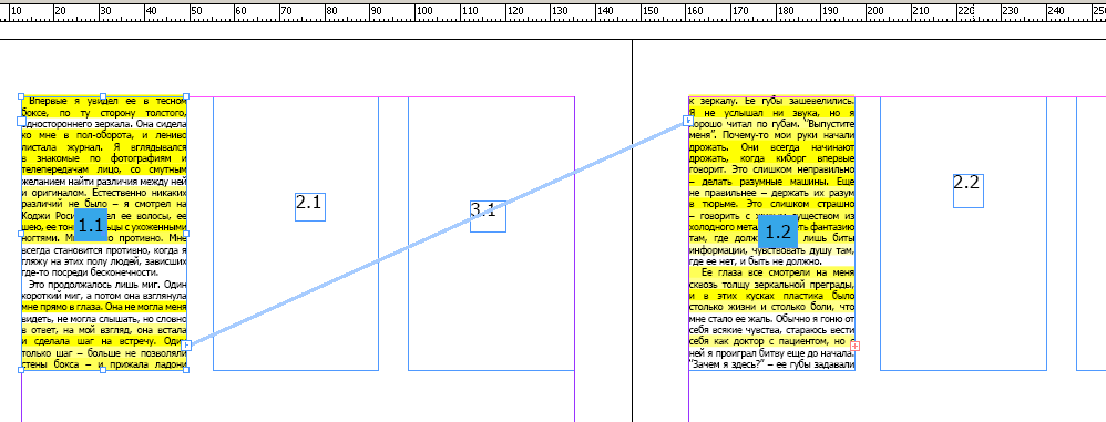

TVcleaner - классная программа :)
делаешь фрейм 1 на одной странице и связываешь его с фреймом 2, который находиться на другой странице
    22.7 КБ · Просм.: 1 152

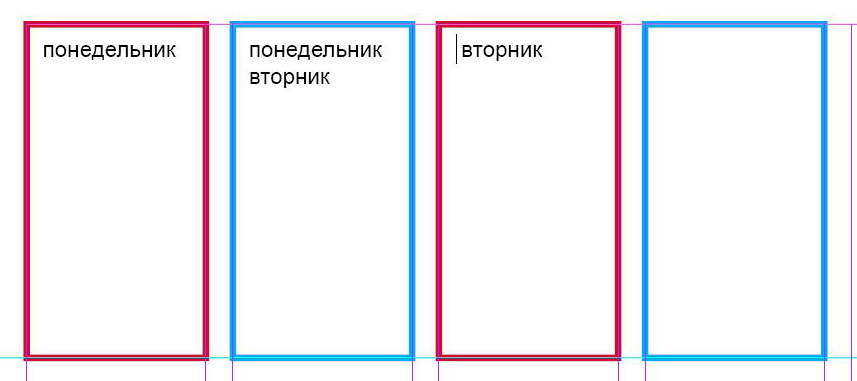

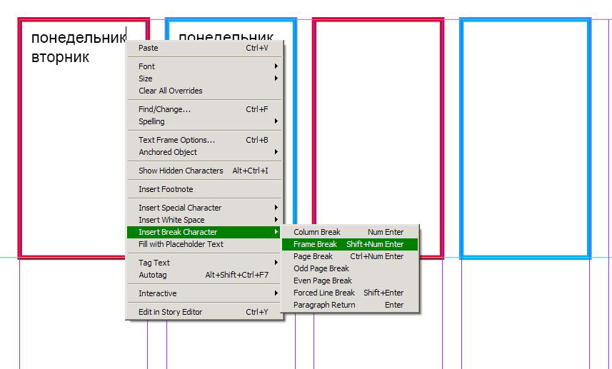

В догонку к сообщению Holy:
Есть специальный символ, разрывающий текст между фреймами
(см. картинку).
Этого достаточно, Sir_Baskervill?
    153.9 КБ · Просм.: 1 053
    186.9 КБ · Просм.: 1 151
    117.5 КБ · Просм.: 1 037

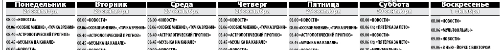

Sir_Baskervill
Если тв текст в формате Tagged Text - надо искать дни недели
<pstyle:TV-Day><0x0412><0x0442><0x043E><0x0440><0x043D><0x0438><0x043A>
<pstyle:TV-Day><0x0421><0x0440><0x0435><0x0434><0x0430>
<pstyle:TV-Day><0x0427><0x0435><0x0442><0x0432><0x0435><0x0440><0x0433>
<pstyle:TV-Day><0x041F><0x044F><0x0442><0x043D><0x0438><0x0446><0x0430>
<pstyle:TV-Day><0x0421><0x0443><0x0431><0x0431><0x043E><0x0442><0x0430>
<pstyle:TV-Day><0x0412><0x043E><0x0441><0x043A><0x0440><0x0435><0x0441><0x0435><0x043D><0x044C><0x0435>
(TV-Day название стиля параграфа в ИнДизе)
и менять на день недели, предположим понедельник <pstyle:TV-Day><0x0412><0x0442><0x043E><0x0440><0x043D><0x0438><0x043A>
+ <cnxc:Column> (специальный символ, разрывающий текст между фреймами)
Но если с програмированием не знаком - тогда «ой»
После этого можно и даты раставить (см. аттач)
    22.8 КБ · Просм.: 1 086
