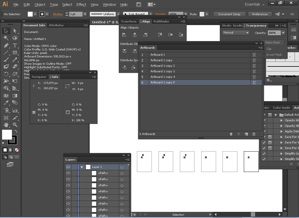

По нажатию кнопки в панельке - содержимое не копируется.
Через меню Duplicate artboard точно копируется с включенной кнопкой содержимого, глюков нет, разве что когда содержимое залезает на другой артборд.
Еще раз глянь на мой скриншот. Копировался первый левый артборд. На нем два прямоугольника
Зачем мне глядеть, я пользуюсь командой регулярно с нормальными макетами, а не двумя прямоугольниками несколько лет и ничего не глючит. Если объекты/слои не залочены и не цепляют другой артборд, то все копируется.

Миша спалился у него "деструктивный" иллюстратор '))' Нормально артборды копируются вместе с содержимым
