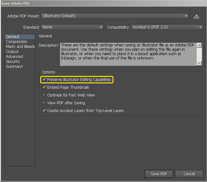

А по теме вроде так. Первый же результат в поиске:

PS Спасибо за ваш вариант, жаль что не набор аишек, но тоже интересный и быстрый вариант...
Переименуйте их в ai, можно в тотале... массово :) Если в пресете сохранения галка сохранить возможность редактирования стоит, все будет хорошо... 'hz'
Спасибо, а вот "Create Acrobat Layers from Top-level Layers" что означает на простом языке ?

Содержимое верхних слоев из панели слои в AI с такими же наименованиями будут отображаться в акробате как слои акробата. Можно включать выключать видимость к примеру, обрабатывать, удалять по отдельности...
Верхние слои из панели слоев AI с такими же наименованиями будут отображаться в акробате как слои акробата. Можно включать выключать видимость к примеру, обрабатывать, удалять по отдельности...

В PDF страницы есть, при экспорте для удобства содержимое артбордов более-менее корректно (в общем случае это преобразование нетривиально и необратимо) распихивается по PDF страницам. А вот слоев (в иллюстраторовском и общепринятом смыслах) у PDF нет, поэтому, при экспорте иллюстраторовские слои верхнего уровня для удобства преобразуются в эти самые OCG
