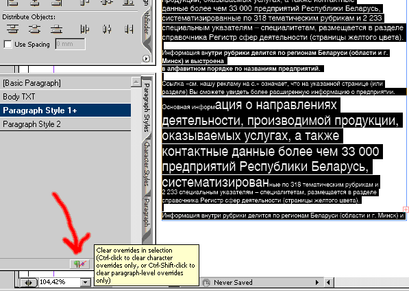

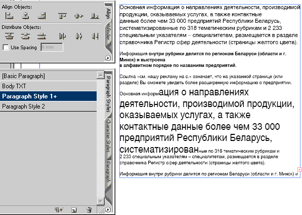

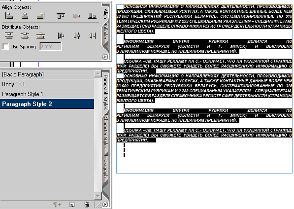

Чото я туплю чтоли... или что? ...но имхо енто ляментарно - смотрите комикс ниже. Выделяете хоть весь документ, снимаете локальное форматирование, убираете линку к стилю, и можно заново размечать.
Вся операция - полсекунды, не считая время затраченного машиной...
А если еще почитать умных штуки и обжект стайлами и смартами мона пользоваццо..

2 djtape: Действительно, не знал. Это похоже очень близко к тому, что нужно, за исключением того, что гарнитуру и кегль шрифта тоже сбросить надо. Сохранить надо только пж, курсивы, индексы, подчеркивания и символьные стили.
Видимо я немного неполно и неточно сформулировал самый первый пост.

Сейчас в работе проверил совет от djtape. В абсолютном большинстве случаев для конкретно моего применения его достаточно. За полдня работы ручками только один раз пришлось воспользоваться. СПАСИБО ОГРОМНОЕ!
