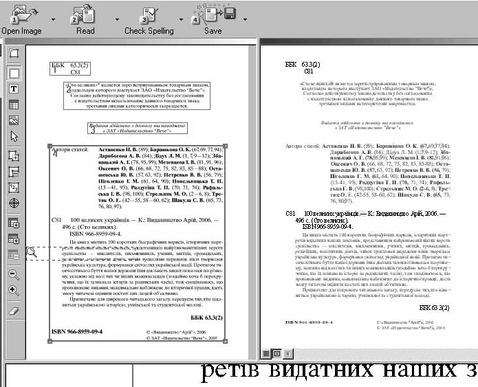

Нет не потерял :) Про Finereader очень интересно спасибо! У меня просто проблема постоянная, верстаешь а потом надо исправленное для сайта например и в Ворде (в ПДФ не берут).
Только не знаю как Ридер с таблицами и форматированием справится, наверное слетит все?
Ответ: Как быстро конвертнуть текст из Quark 5 в Word?
Отлично справляется с таблицами, особенно если их ручками сегментировать, и приемлемо сохраняет форматирование, если включить соответствующую галочку (см. аттч).
    88.7 КБ · Просм.: 900
А версия Ридера роль играет какую-нибудь?
В целом нет. Я в шестой работаю.
