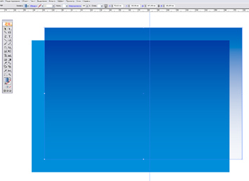

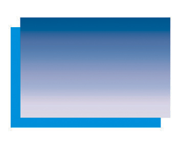

У меня в Иллюстраторе есть изображение с прозрачностью и с наложением заливки. Мне нужно отправить заказчику посмотреть макет в jpg. Вопрос: Как?
Если экспортировать, сохранять, копировать. растрировать в Photosop, то наложение заливки не сохраняется.
Первый файл - это в Иллюстраторе, второй - то что получается в Шопе. Цвет меняется координально.

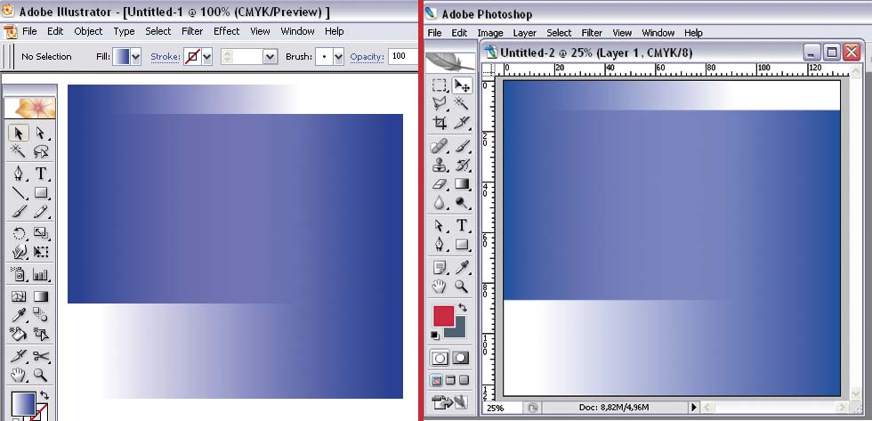

Ctrl+c(Илл), Ctrl+v(Шоп). ничё не меняется... 'hz'

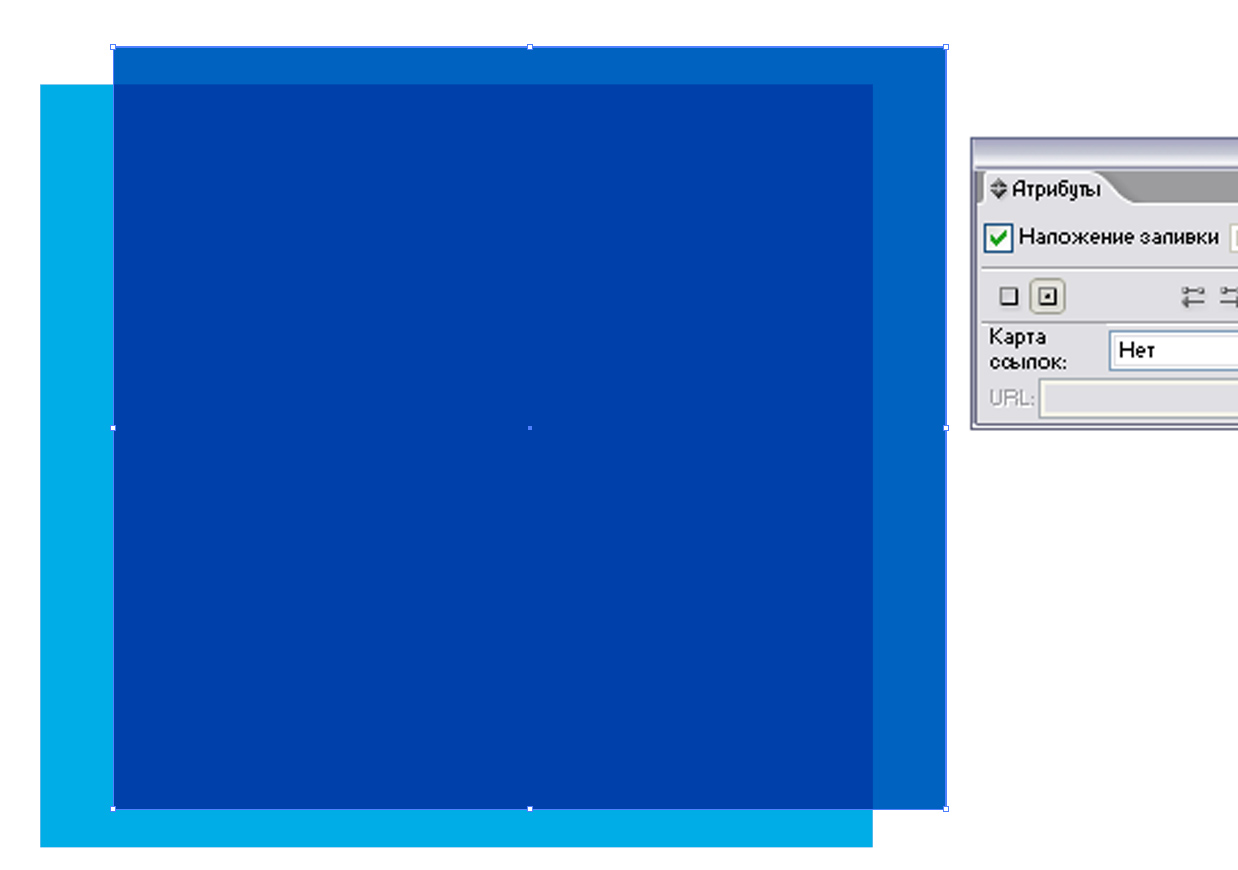

Дело в том, что это не просто градиент, нижний объект например цвет суаn, верхний пантон с назначенным ему overprintom. Если копируешь, растрируешь overprint либо исчезает, либо меняет цвет.
