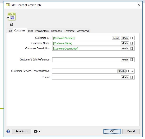

Есть достаточно большое кол-во клиентов. Хотелось бы автоматом занести их в Customers, но, в отличии от других полей, в этом нет вообще ничего, ни смартнеймов, ни Xpath. В связи с этим и возникает вопрос.
Через тикет Create Job

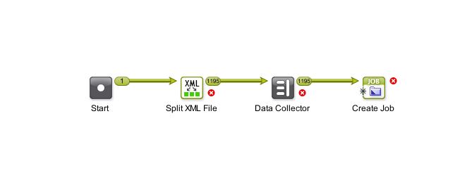

Что-то не работает. Создается только один джоб и customer
115639115640115641
а ты сплиттер на не коллектор попробуй

Только что проверил, создаются.

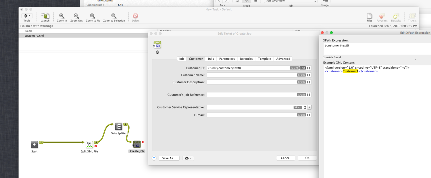

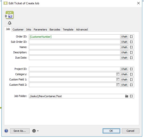

  1. поставть Data сплиттер после разделения XML
  2. руками забей Order ID и SubOrder ID просто 12345
  3. В поле кастомер ID можно обойтись без смартнеймов, просто из входного XML Xpath выражением выбери то, что тебе надо в XML е
все
