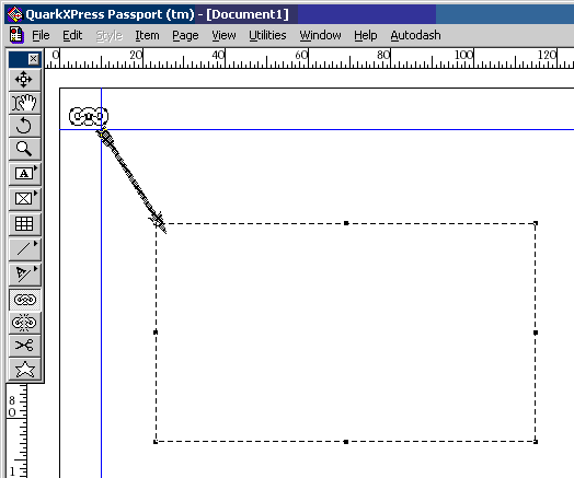

metr сказал(а):
...уже после создания связать со значком связи влева-сверху соответственный ему на странице блок.
Ээээ... Можно по пунктам? Для дятлов :)
Ответ: Как автоматически залить текст
Шляпа бы сказал - F1!!!
То что на скриншоте - мастерпейдж.
