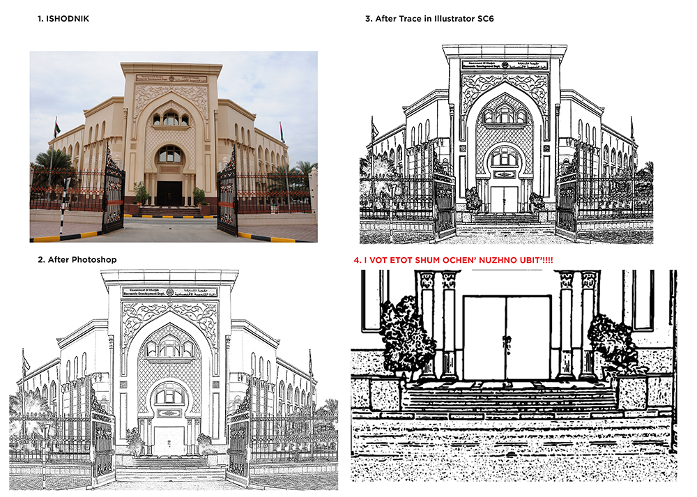

Привет эксперты!
Помогите пожалуйста профессионалным советом!
Ситуация такая - нужно отвекторить фото замысловатого здания.
Ручками делать это весьма трудоемко, вот решила максимално автоматизировать процесс.
Фото довела до кондиции в фотошопе и потом уже черно белое изображение силами иллюстратора трасировала.
В целом не плохо, НО! Тонна мелкого мусора сводит с ума!
Вот теперь пытаюсь найти волшебную кнопку которая бы этот мусор распознала и удалила.
Может есть что-то типа "Удалить все, что меньше такого-то размера"?
Может скриптец какой...
В общем уже покопалась и в манюалах и на форумах, но что-то ничего не нашлось...
Подскажите, если знаете, как можно решить эту задачу.
Заранее спасибо всем ответившим! :)
    437.1 КБ · Просм.: 971
C Offset path попробуйте поиграть в сторону уменьшения, а потом увеличения.
Dmitriy, spasibo za otvet...no ja chestno govorja ne sovsem ponjala...Eto gde lezhit? V nastrojkah trassirovki?
Не знаю как в русском иллюстраторе, а в английском Effect-Path-Offset Path. Увеличивает или сжимает контур (при отрицательном значении) на заданную величину. При сжатии мелкий мусор исчезнет.
S offcetom ne poluchilos'...vidat' slishkom mnogo shuma, comp ne spravljaetsja...
Да вручную удалить – работы на 30 секунд!
ja na kartinke tolko kusochek pokazala, no tam po vsemu izobrazheniju rassypan melchajshij shum, poetomu za 30 sek sto pudov ne upravit'sja bez volwebnoj knopki. Potomu i iwu avtomaticheskuju funkciju chtoby ne paritsja vychishaja vse eti melochi...
Наверное компьютер медленный, а картинка сложная. Скрипт работает в CS6.
