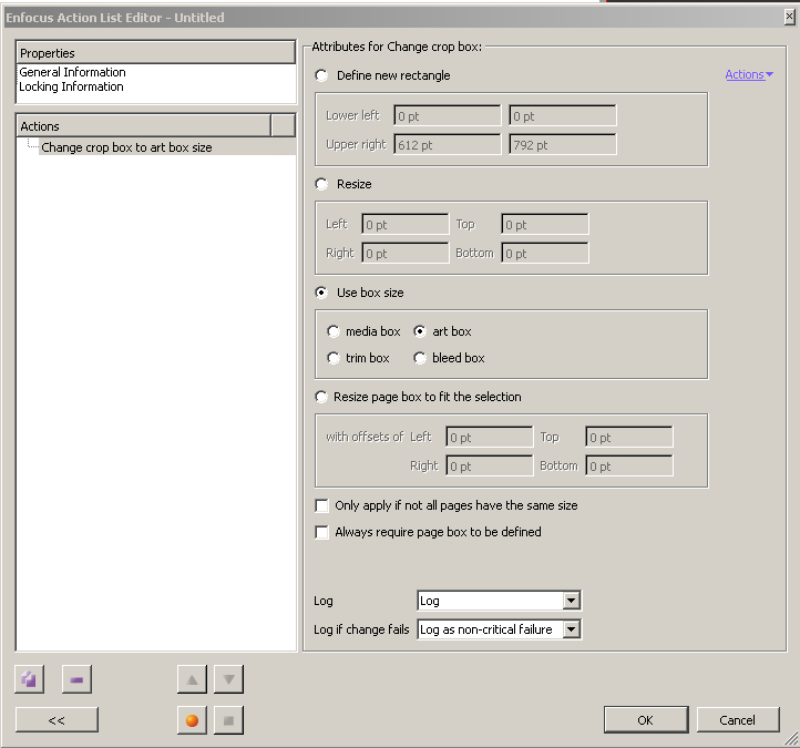

Питстопа под рукой нет, но, наверное, можно им экшн смастерить
Если бы кадрирующие рамки были на комментариях - то можно было бы и скриптом
А еще можно посмотреть что у Вас с ArtBox например и сделать так:

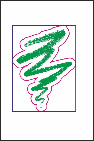

Вот что хачу:
Черный — размер страницы, одинаковый во всем PDF
Красный — высечной контур, который на каждой странице разного размера и формы
Фиолетовый — новый размер каждой конкретной страницы.
PDF получен из Корела.

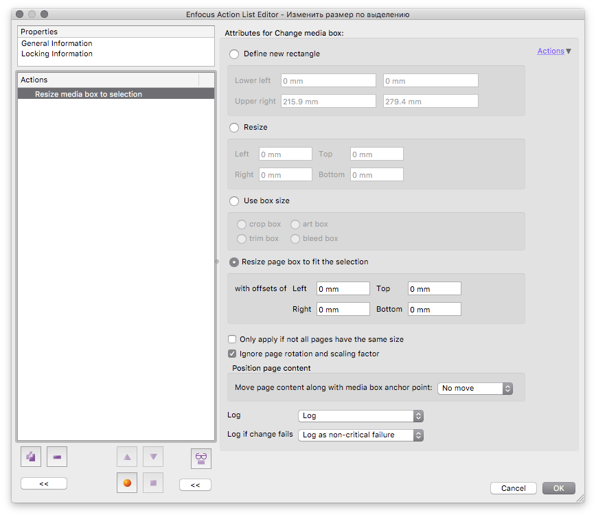

Можно так. Правда, добавить в экшн выделение. Иначе он будет только там менять, где руками надо выделить объект.
    133.8 КБ · Просм.: 321
А смысл такой автоматизации, когда на каждой странице тыкать в обьект надо?
Я ж написал, надо выделение прописать. Например Select all или что требуется выделить.
