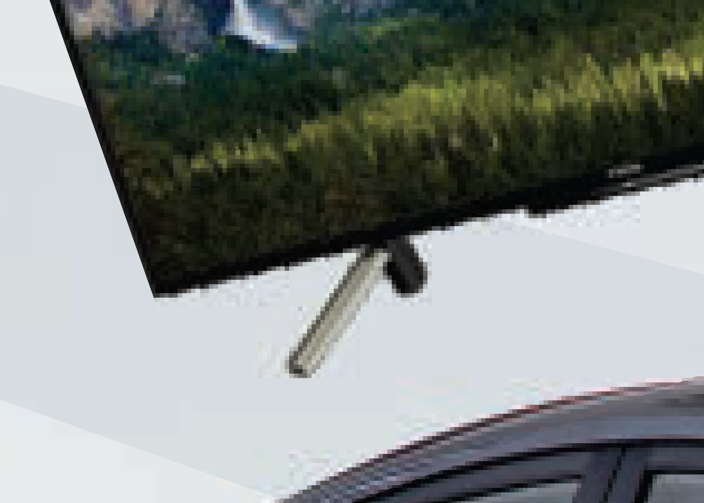

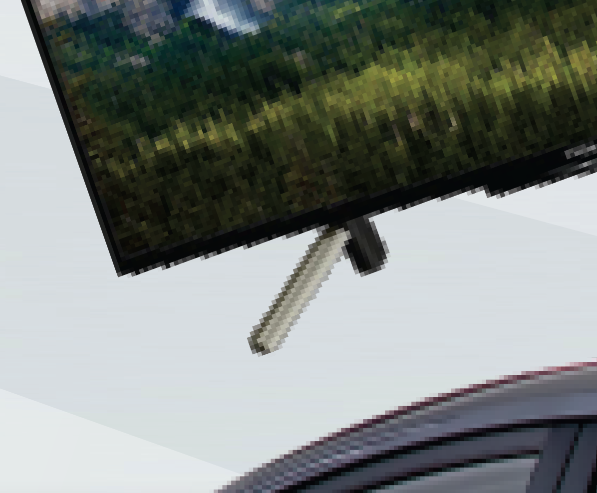

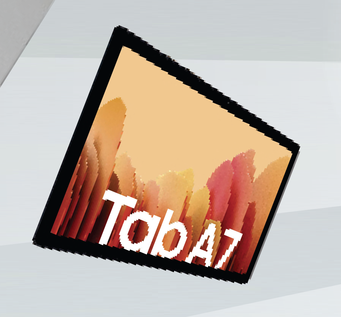

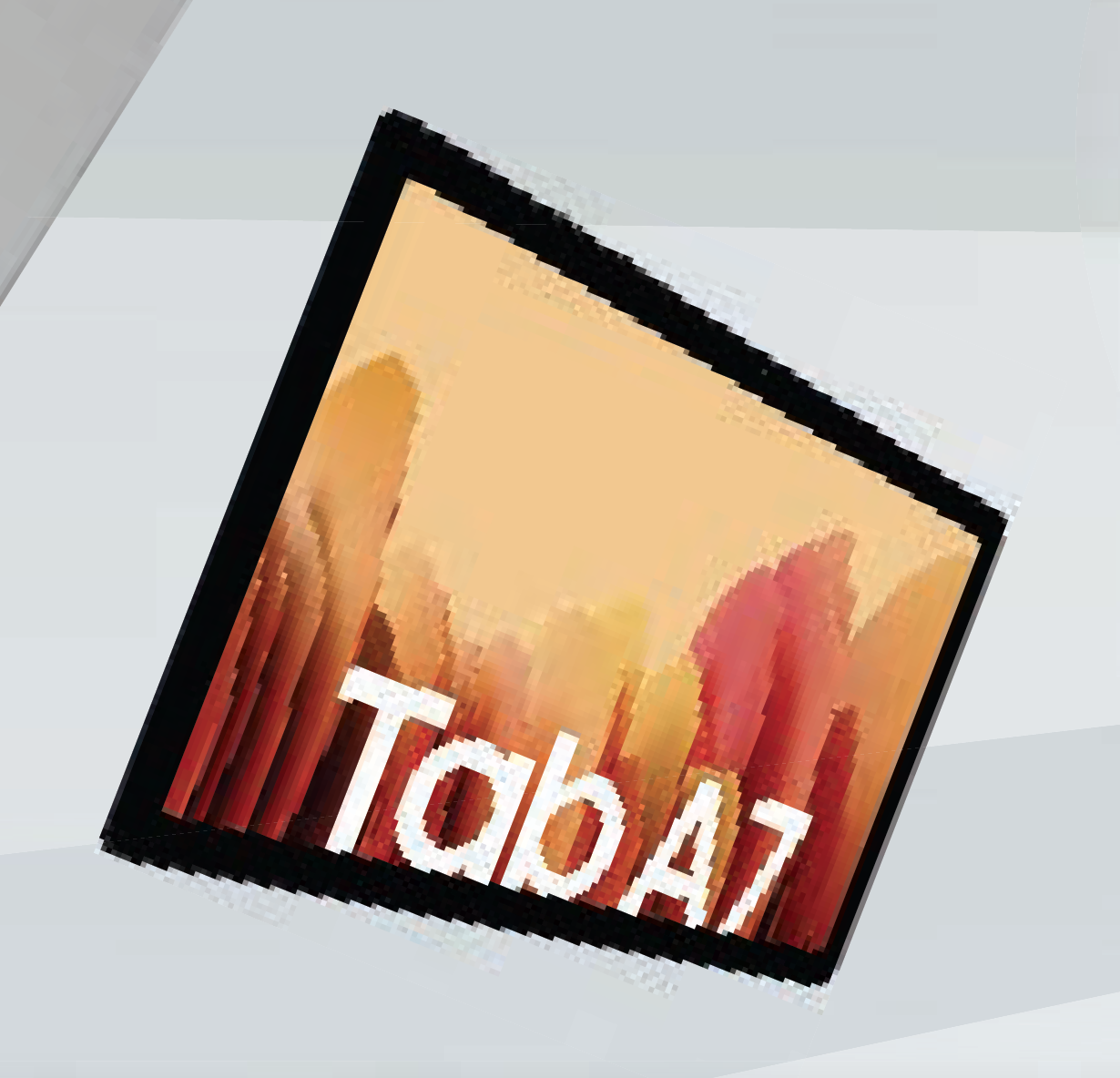

Прикрепляю картинки "До" и "После"

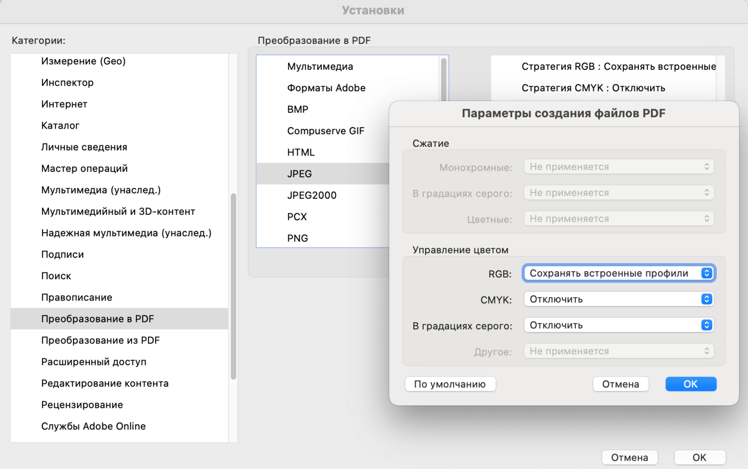

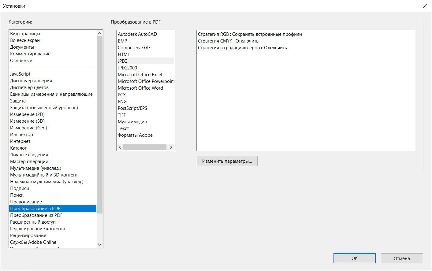

Часть нашли. Продолжайте поиски.
Тут смотрели?

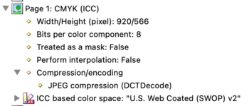

Ваш документ содержит именно jpg или какие-то другие форматы?
Есть PDF файл версии 1.7
Имеется потребность сохранить его в версии 1.3 средствами Adobe Acrobat
Иду в Файл - Сохранить как
Выбираю PDF/X
Далее захожу в настройки и выбираю PDF/X-1а версии 1.3
Сохраняю и на выходе получаю PDF где вокруг картинок появились артефакты
Следовательно было использовано сжатие JPEG

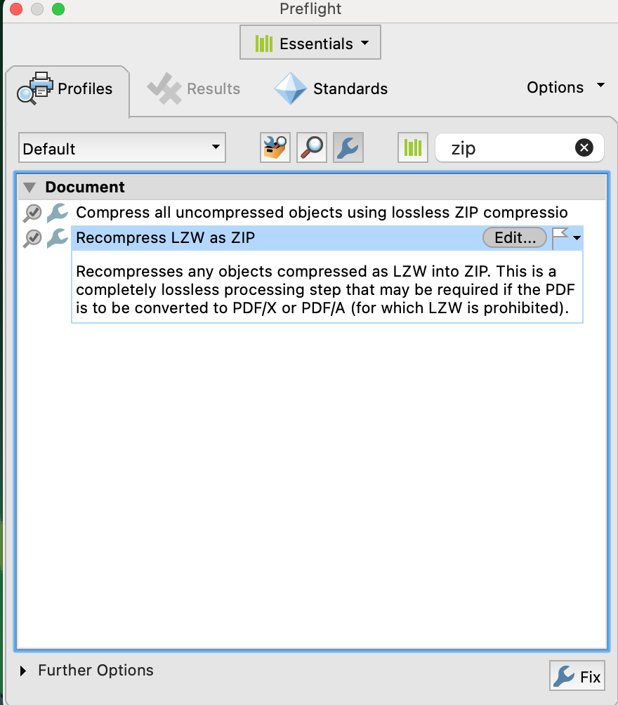

Вся проблема в том что у вас картинки уже со сжатием JPG
Фиксапом переведите их в ZIP и будет вам счастье
Реакции: misrikhanov и Jeine
