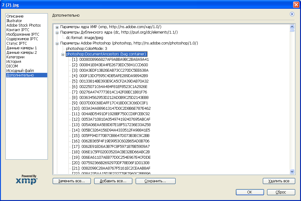

[PS CS4-CS6] JPEG 294 х 174 весит 3,44 мб. В чем дело?
DaryaRomanovna
5
Возможно в каких то настройках дело. Помогите разобраться. И с изображением и без весит почти одинаково. Файл создавала не я.

Ctrl+alt+shift+s
Встроенный профиль?
А разгадка проста
Реакции: garif
1. Из 3 580 316 байт 3 579 695 байт составляет exif.
2.
Код:
Warning: [Minor] Extracted only 1000 photoshop:DocumentAncestors items. Ignore minor errors to extract all
3. Window на Mac — зло.
В аттаче он же, но без exif.
    621 байт · Просм.: 892
Реакции: _MBK_ и garif
2.
Код:
На остальные файлы, которые я сохраняю это же не может влиять? Я дизайнер не программист), и с такой проблемой первый раз сталкиваюсь))
Какие? Вы проделали мой совет и размер не уменьшился?':(!!'
Это помогло, спасибо) Просто все остальные файлы, которые я присылала в формате jpeg и сохраняла через save as приходят тяжелые. Такое возможно, или нет?
Конечно
Откройте Файл-Свойства файла - Дополнительно
Реакции: DaryaRomanovna
нижняя правая кнопка '))'
болтуны :)
