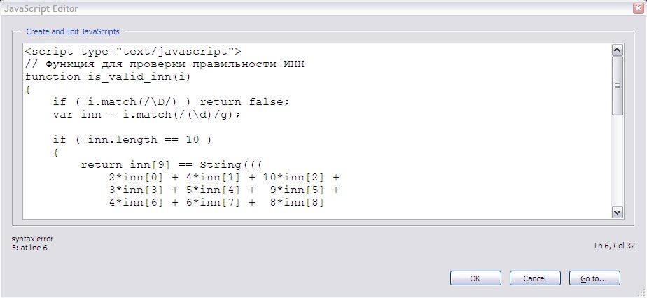

Прошу откликнуться специалистов по JavaScript.
Почему не работает скрипт?

Посмотреть ошибку можно в приложенной картинке.

Ответ: JavaScript в Acrobat. Алгоритм проверки валидности ИНН.
а в функцию передается массив или String?
можно попробовать так
if ( i.toString().match(/\D/) ) return false;
очевидно, убрать первую и последнюю строки (и думать, прежде чем копи-пастить), а сам код рабочий
1998 сказал(а):
а сам код рабочий
разве? :)
Код:
z(123+"");
z(123);
//z([1,5,4]);
function z(i){
console.println("type:"+typeof(i)+" "+i);
if ( i.match(/\D/) ){
console.println(" not digit");
}else{
console.println(" digit");
зависит какой тип аргумента придет. если не String, то выдаст ошибку на match
Речь была о синтаксической ошибке. Тогда уж, "Почему не работает скрипт?" -- да потому что в нем нечему работать, только определена какая-то функция.
