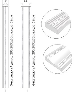

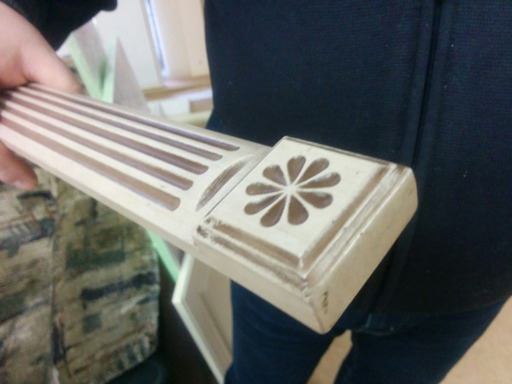

Всем привет!
У меня к вам такой вопрос: как лучше всего рисовать подобные иллюстрации (картинка слева)? Нужно по аналогии с этой картинкой нарисовать то, что на фото справа. Вроде бы это не изометрия, изометрию хотя бы можно по сетке нарисовать, а как упростить себе процесс создания таких рисунков я не знаю, и с перспективой туго (. Получается везде по разному. Может есть какая-то схема, которая поможет рукожопу оптимизировать процесс?
Вот как раз изометрию там рисовать туго. А перспективу как два пальца. Создание рисунков в перспективе в Illustrator Со всякими гнутыми поверхностями все несколько сложнее но принцип тот же. Подгоняете сетку по рисунку слева и кладете по ней свои плашки.
Ну или делаете сетку сами из гайдлайнов (совет: такие линии лучше создавать из обычных, а то косяки при масштабировании случаются)
