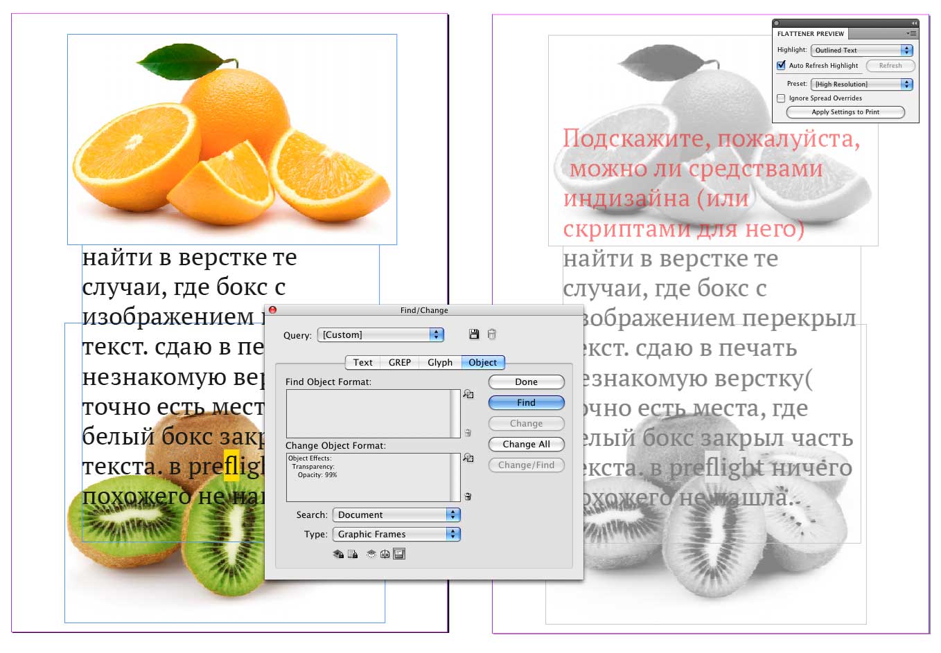

А чем не устраивает вариант из #3?
1) Во 'Flattener Preview' установить режим 'Highlight: Outlined Text'
2) С помощью 'Find/Change...' задать всем графическим боксам 'Opacity: 99%' (Effects for: Object)
    127.5 КБ · Просм.: 770
Реакции: laupo
@similideus, спасибо, вы правы, как и @azz. с вашим комментарием мне стало понятно. это именно то, что нужно.
