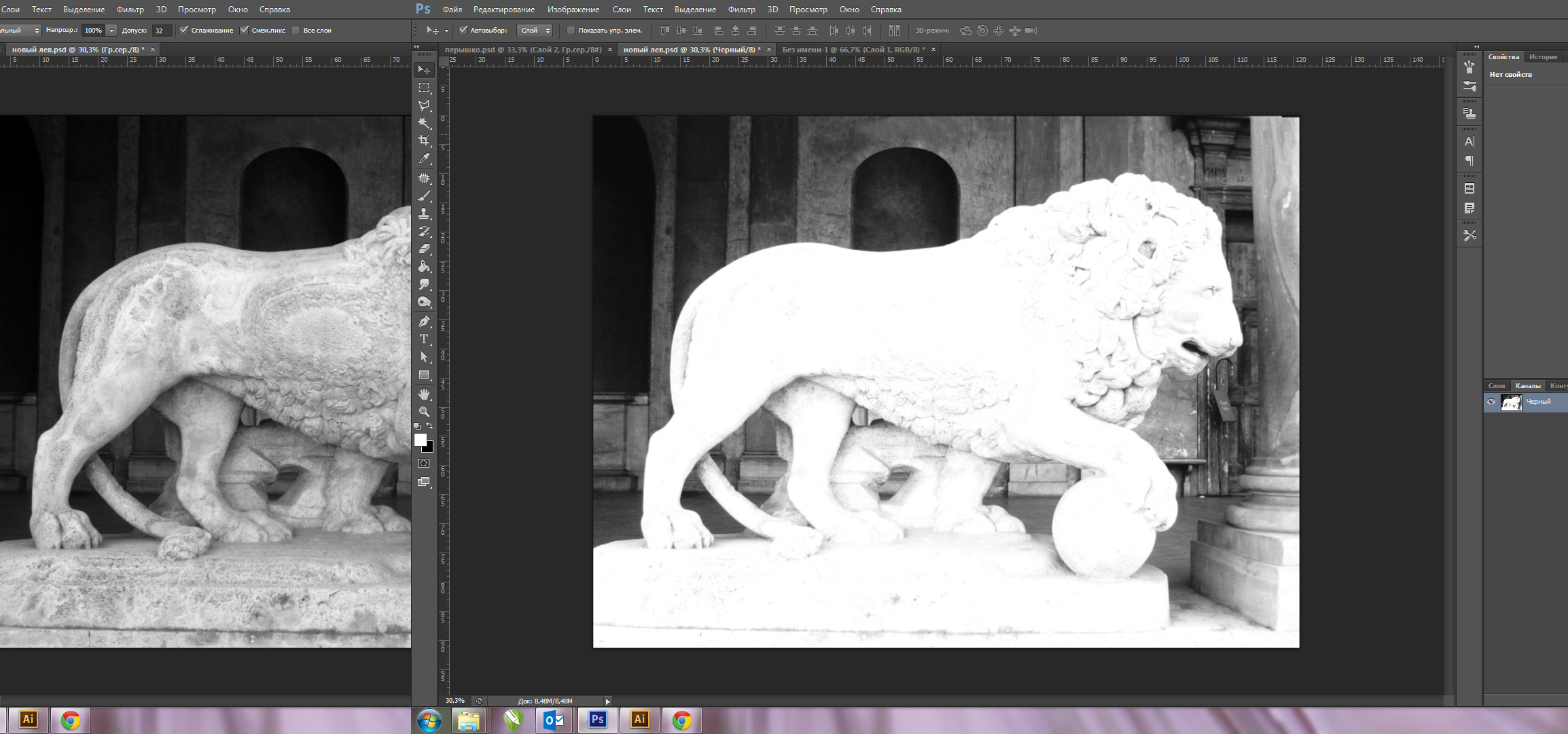

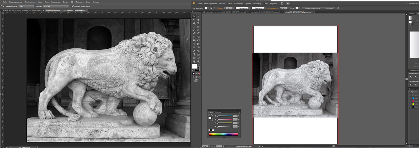

квадрат это условно.Иногда я на вектор накладываю изображение с прозрачностью и приходится растрировать полностью. вот пример что происходит с картинкой, все получается в пелене

в фотошопе у вас грей-профиль изображения - 25%dot gain
соответственно этому - иллюстратор и пересчитывает
ваш серый квадрат.
или несоответственно))) потому что непонятно,
чем занимается иллюстратор с грейскелом.

поставьте везде одинаковые профили,
+ к этому делайте просто цмиковое изображение в шопе.
с одним чёрным каналом.
и получите идентичные картинки.
Возможно, причина в несинхронных установках профилей серого в программах.

@andrejK правильно написал:
  1. Синхронизация профилей CMYK в CMS программ;
  2. Создание серых изображений, как чёрный канал в CMYK.
Цветовые профили одинаковые,если я правильно все понимаю. Но в иллюстраторе CMYK а изображение грэйскейл, какой профиль в фотошопе не ставь результат весегда не совпадает.
Спасибо большое за совет делать все в черном канале,буду пробовать так, по возможности (результат не всегда красивый).
Если растрировать в иллюстраторе переводить в грейскейл фотошоповский файл то действительно файл остаётся без изменений, но проблема в том что попадая в иллюстратор картинка изначально мутная
