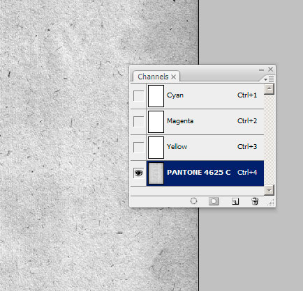

Что-то запутался как сделать изображение с одним каналом пантоном. Делаю мультиченнел. Не отображает правильный цвет. Должен быть коричневый оттенок.

Почему же, в окне Duotone можно выставить один цвет - Monotone. Если нужно добавить к CMYK-изображению один пантон, тогда, да, Multichannel.
Как частный случай для единственного пантона, да. Но идеологически это неверно. Если два и более пантонов, то ой. Считаю, что лучше изначально делать правильно.
Да не Multichannel, а CMYK + spot.
В любом случае, Фотошоп корректно наложения пантонов не отображает. Так, примерно прикинуть чтобы.

Что касается содержимого окна у топикстартера - Фотошоп показывает серый, если демонстрируется единственный канал. Но если включить для просмотра пустые - цвет сразу появится. Но лучше оставлять грейскейл (К), и красить его в программе вёрстки - потом будет проще сменить название спота. Если название спота будет "запечатано" в линкованных файлах - будет беда.
