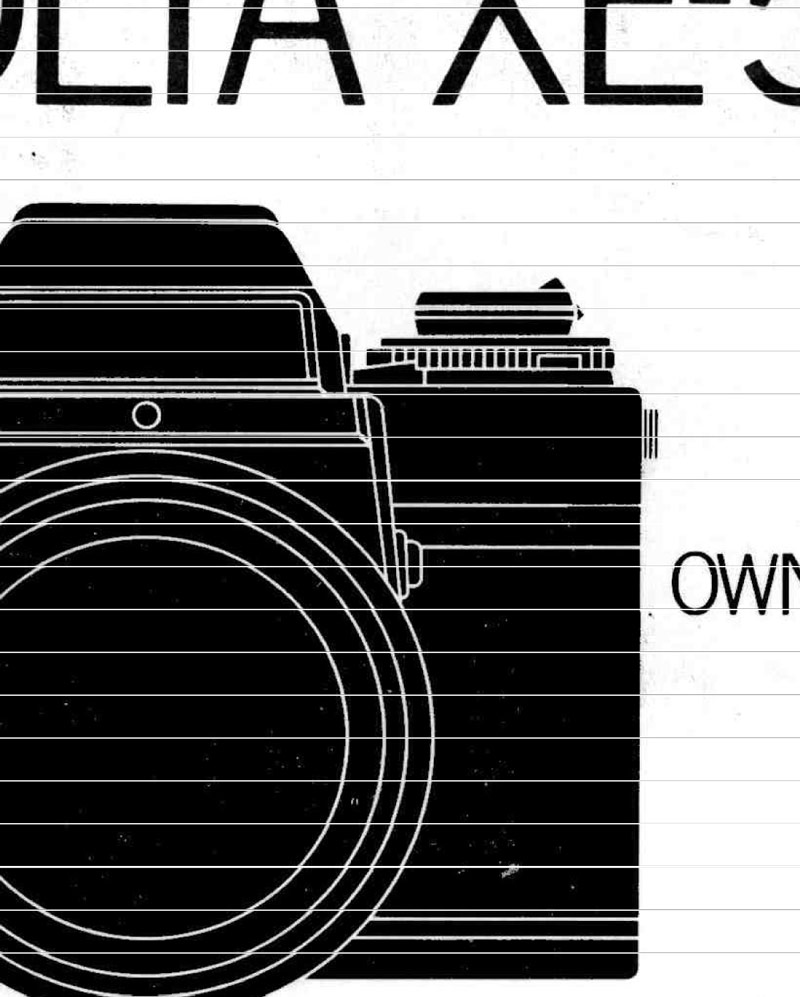

Вопрос по теме.
У меня есть PDF многостраничный "полосатый". Можно ли как-нибудь его восстановить в автоматическом режиме?
Спасибо!
