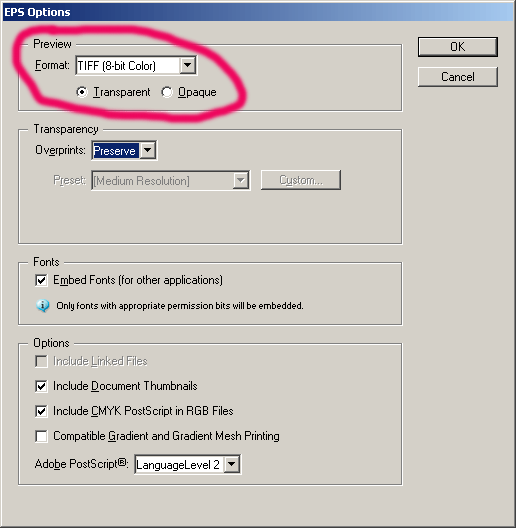

Переделываю буклет в Illustr10 нужно верстать в Quark4(никогда не работала в Quark4).Импортирую изображение из Illustr10 в Quark4 получается серое поле вместо изображения.В каком формате вставл. изображ. Я импортир.eps.Файл достался в насл-во в формате .eps.
Тоже недавно вычитала: вместо изображения может отображаться серый блок с надписью "PostScript Picture" и именем файла. Потому что для данного файла не был создан файл эскиза. Исправить положение можно, если открыть данный файл в программе подготовки иллюстраций (корел или Иллюстратор) и сохранить вместе с эскизом.
От себя тоже вопрос знающим, так как плохо владею корелом и иллюстратором. Где там при сохранении эти настройки?, не нашла.
Ответ: Изображение из Illustr10 в Quark4
Fikus, это?
это в люстре save as... eps.
    19.6 КБ · Просм.: 1 023
Ну эскиз - это конечно перевод классный, но дурной. Короче, открываеш файлы в Иле, и сразу делаешь SaveAs. При записи выбираешь версию и вид/наличие превью к файлу. Выбираешь Tiff (8 bit) Transperent и отлично все видишь в кварке. Точнее, видишь именно превью, а при печати на PS принтер или в PDF - полное изображение.
